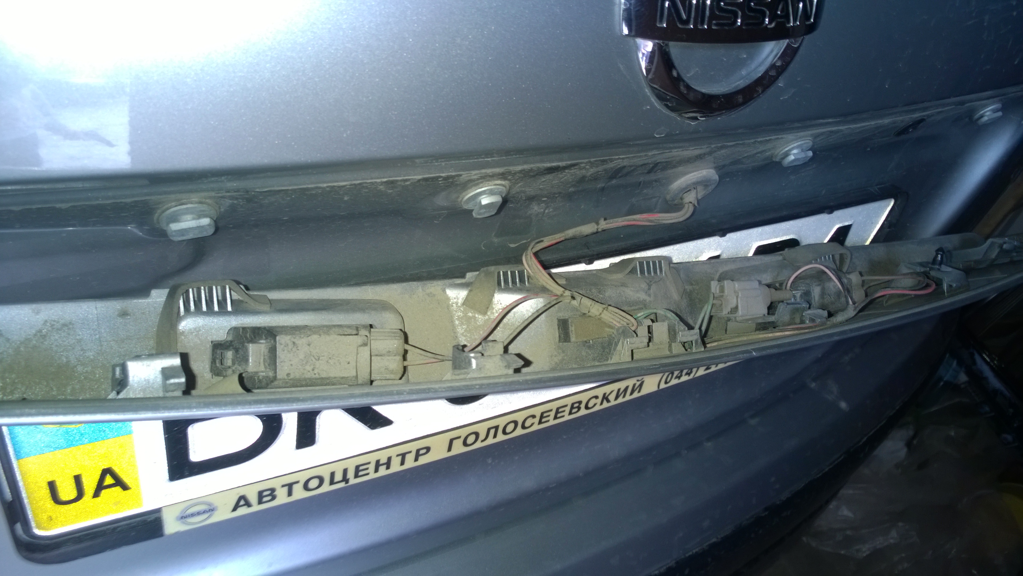

Всем привет. Был у родителей, закрыл на батиной машине багажник, не понравилось. И пальчиками, точнее кончиками пальцев, левой руки решил проверить:
FAT
Сообщений: 35
Вс июн 12, 2011 10:58:11
Откуда: Киев, Виноградарь
Cash on hand: 11.60
Благодарил (а): 10 раз.
Авто: 2шт. Nissan Qashqai 2,0 SE 2WD МТ серый
Re: Отваливается ручка на задней(багажника) двери
Сообщение FAT » Чт май 11, 2017 15:01:10
и самое западло: пили три дня до, и собирался на сл. день уехать домой =( и все пришлось решать на больную голову в селе, бо было неудобно сделать ручкой и отбыть в родные пампасы оставив нежданный сюрпрайз...

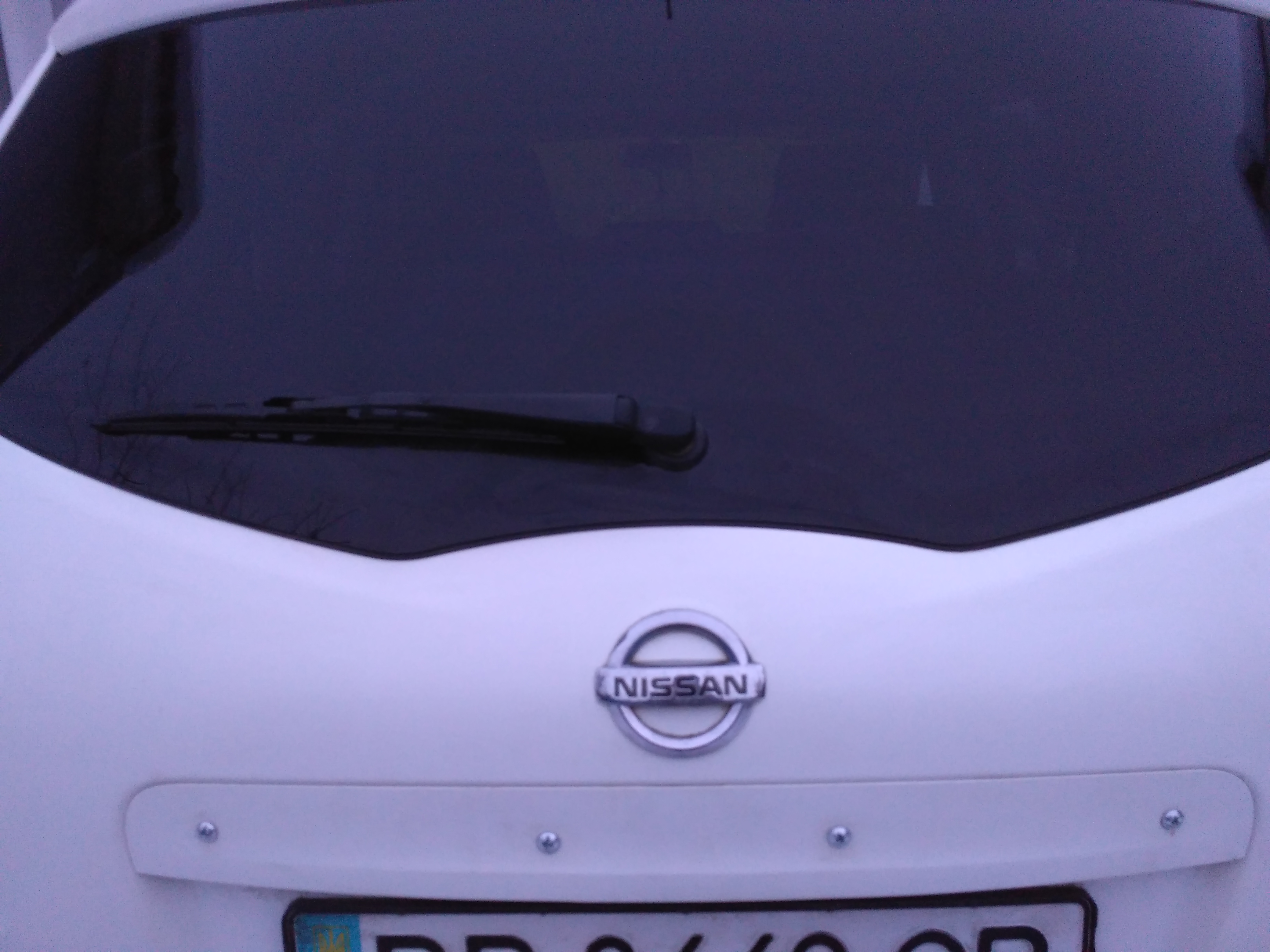

Наконец-то и у меня она отвалилась, причем в самый неподходящий момент. Снял фонарики подсветки номера и кнопку открывания багажника. Через два дня отремонтировал, спасибо форуму и vchyrkov, теперь так. Как потеплеет покрашу головки болтиков в цвет машины.
Р.S. К стати, так выглядит щеткодержатель и сама щетка от ВАЗ 2111 которые поставил перед Новым годом.
