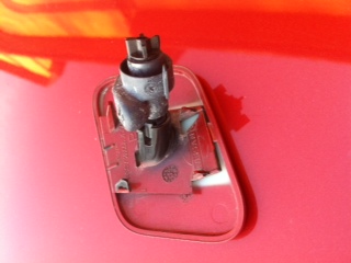

И я сломал зимой щеткой, когда очищал снег. Хорошо, что накладка цела осталась.
Приклеить вряд ли можно - надо менять.
форсунка омывателя фары

Сообщение Ant0n » Вс май 06, 2012 12:51:46
Xapik
да, если в этом месте - то ремонтировать бессмысленно.

Сообщение bykovdima » Вс май 06, 2012 18:48:31
Xapik
тебе только форсунку поменять нужно

Re: Крепеж омывателя фар.
Сообщение Ant0n » Пн май 07, 2012 11:04:10
Sheyk писал(а):Xapik давным давно была похожая беда. мне как-то на кий-авто (ну не важно, хоть и официалы) просверлили по центру дырки и посадили на какой-то штифт всё это обмазав каким-то клеем... до сих пор (тху тху тху)
в этом месте сверлить нет смысла - там внутри пластмассы сам канал для омывачки.
имеет смысл сверлить, когда отломано как у меня было, после распылителя -
viewtopic.php?f=37&t=11870
Сообщение basket-man » Пн май 07, 2012 15:27:54
Xapik Можно отремонтировать. Сечение форсунки в месте излома в виде "креста" - положи в каждое из углублений "креста" по металлическому стержню (банально-гвоздь без шляпки) - и накинь (затяни) два хомута (лучше стальных), выше и ниже разрыва. Будет держать 100%. Для герметезации обмажь снаружи все герметиком - не будет давать выливатся омывайке и форсунка будет брызгать.
Сообщение Xapik » Пн май 07, 2012 16:06:27
Сложно сделать, да и не уверен, что не отвалиться) У меня руки не той кривизны просто). Решил заказать саму форсунку новую.
Сообщение Ant0n » Пн май 07, 2012 16:08:53
Xapik
учти, что для установки надо снимать бампер...
