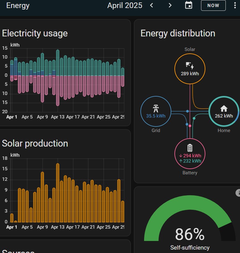

Сообщение BIS » Ср апр 30, 2025 10:09:17
Якщо кому цікаво, то статистика за цей місяць.
На початку місяця трішки добиралось з мережі.
В сонячні дні могло б вироблятись більше. Але куди її дівати ту енергію ? :)
Потреби перекриваються майже повністю.
