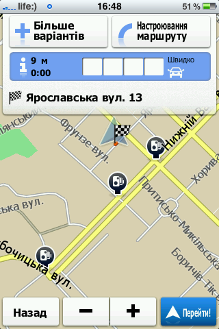

Сообщение bandit » Сб авг 08, 2009 12:28:15
прикрутил камеры и радары для Украины
