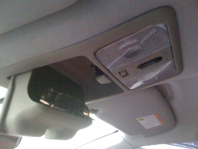

Нашел на русском форуме (от сюда) замену штатной подсветки салона с очечником. Внешне вроде красиво и думаю удобно.
Есть мысль поставить себе тоже самое (или что-то подобное).
Собственно вопрос, где можно найти, рассмотреть, пощупать, примерить и если понравиться купить вот такой девайс?

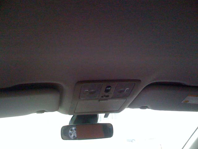

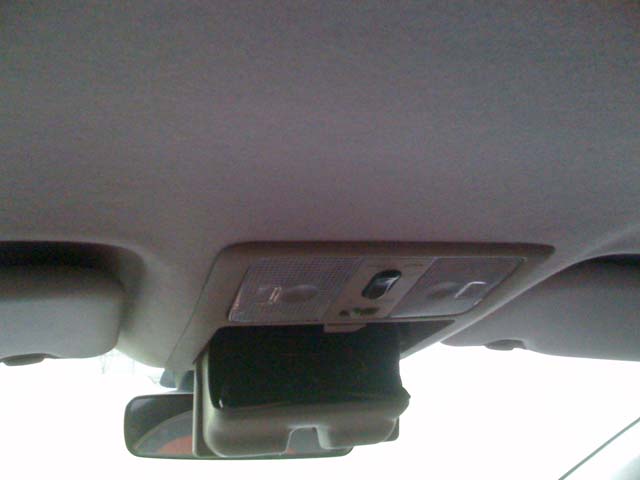

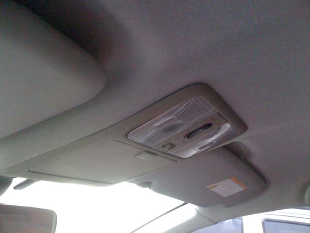

Сообщение Pavel » Вт ноя 04, 2008 20:33:04
Поставили мне этот плафон. Вместе с установкой обошлось в 100 у.е.
Ждать не пришлось, плафон был в наличии. Установили отлично, смотрится как родной. Если кому надо могу сказать адресок станции.
P.S.: мои совсем не маленькие очки вместились.

Сообщение Pavel » Вт ноя 04, 2008 21:17:38
Поставили точно такой же как на фото. Кнопку открывания люка подключили к центральному замку.

flex писал(а):Pavel
Зач0тная работа... маладца! =D>
Спасибо :D :D
max.kolyada писал(а):Сколько делали по времени? и где находится станция?
В 11 часов поставил в 7 забрал. Правда мне еще сабвуфер ставили.
Станция находиться на Петровке, Московский проспекте 15-а (с номером дома могу и ошибиться), тюнинг-центр "777". Рядом находится мойка и автосалон. Если ехать от шулявки, станция будет находиться за несколько метров перед поворотом на "Мега Маркет".
Договаривался непосредственно с человеком по имени Толик, вот его тел.: 8-067-405-38-18
P.S.: Сегодня при детельном расмотрении, стало заметно (при свете дня) что цвет пластика действительно отличается. Но это мешает плафону выглядеть более солидней :smile:
