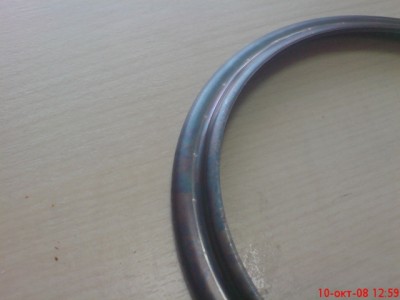

[quote="Елена"
Сказал, что с б/у-шными так делать нельзя, да и с новыми не желательно. И сказал, что, возможно, просто очень плохо смазаны они, потому и высыхают. К тому же после всего этого нужно делать развал обязательно.
А он случайно раньше не швейные машинки ремонтировал!? Причем тут смазка подшипника, если шарик набивает себе место на обойме!!!!! :evil: Это говорит только об одном: твердость шарика больше твердости металла, из которого сделана обойма. Вот в этом направлении и проходят мои эксперименты.
После того как снималась стойка на наших машинах развал-схождение не делается. Очевидно твой мастер ничего другого кроме Жигулей не обслуживал! (Никого обидеть не хочу)
32-цэ норма

Мацони писал(а):Причем тут смазка подшипника, если шарик набивает себе место на обойме!!!!!
Ну как это "при чём?" Смазка тут на 40% решает быть или не быть износу....не будет смазки, будут а-ля "задиры", (не вспомню сейчас подходящего слова)....
имхо, чем больше будет смазки, тем медленнее шарик, разобьёт обойму....
токо не пинайте... :smile:

Мацони писал(а):
Елена"
ИМХО,развал делать не нужно.Лишние денюжки снять.А после регулировки развала на СТО очень часто,если не всегда руль смещается,в отличие от заводской регулировки.Так вот они делают энто дело. :cry: Во всяком случае я бы с развалом не торопился,а если нужно будет - приехать еще раз и сделать его. :smile:
Действительно,нужное количество смазки отодвигает износ обоймы по времени.Если смазка хорошая,то такой износ может быть даже отодвинут довольно надолго.Смазка должна быть расчитана не на трение качения,а на продавливание (ударная смазка). Таковой к примеру в Союзе была смазка типа ФЕОЛ,масляная пленка которого выдерживала намного большие силы продавливания ,чем например у того же ЛИТОЛа. :roll:
Но идея МАЦОНИ тоже не лишена смысла.Увеличенное число шариков резко сокращает силы,действующие на каждый из них в паре соприкосновения с обоймой. 8)

Ладно, теперь немножко поделюсь своими секретами. На заводе легкого машиностроения в Полтаве по моей просьбе проверили твердость металла, из которого сделана обойма опорного подшипника. Она оказалась в районе 48-50 единиц (не знаю каких, пишу так как мне объяснили, я не специалист). Потом мне выточили по образцу такую же обойму только из металла твердости 52-54 единицы и потом выточенную обойму закаляли в печи 1,5 суток. Теперь осталось ее поставить на машину. Для чистоты эксперимента левый подшипник оставлю с родной обоймой, а правый поставлю с выточенной. Результат увидим позже.
Обойма с набитыми шариками местами.
Слева - выточенная обойма, справа - родная с набитыми местами от шариков.

....шероховатость учтена?
....а закалка не сделает обойму прочной,но хрупкой?

Сообщение Мацони » Ср окт 15, 2008 09:07:43
[quote="elektron"
Принимать заказы на апгрейд будешь?Учти:я-первый!!!!!!Заметано!!! :upl:
....а закалка не сделает обойму прочной,но хрупкой?[/quote]
Надеюсь что шероховатость они учли. По поводу хрупкости они мне сказали что закалка действительно делает металл хрупким при нагрузке на изгиб, но поскольку в подшипниках таких нагрузок нет - должно быть все нормально. Ну, а как оно будет в работе реально - посмотрим.

Сообщение elektron » Ср окт 15, 2008 10:24:22
ОК! Надеюсь,что получится. :D :D
На всякий случай поосторожнее,плиз,подшипник имеет такую конструкцию,что изгиб может быть в любом месте как придется в конкретный момент начиная с его монтажа. :roll:
Кстати,а чем мастер объяснил необходимость закалки? :roll:
