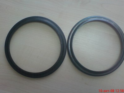

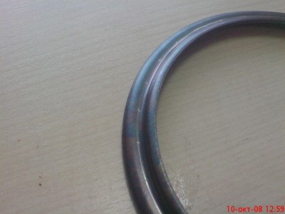

Ладно, теперь немножко поделюсь своими секретами. На заводе легкого машиностроения в Полтаве по моей просьбе проверили твердость металла, из которого сделана обойма опорного подшипника. Она оказалась в районе 48-50 единиц (не знаю каких, пишу так как мне объяснили, я не специалист). Потом мне выточили по образцу такую же обойму только из металла твердости 52-54 единицы и потом выточенную обойму закаляли в печи 1,5 суток. Теперь осталось ее поставить на машину. Для чистоты эксперимента левый подшипник оставлю с родной обоймой, а правый поставлю с выточенной. Результат увидим позже.
- Обойма с набитыми шариками местами.
- Слева - выточенная обойма, справа - родная с набитыми местами от шариков.

....шероховатость учтена?
....а закалка не сделает обойму прочной,но хрупкой?

Мацони писал(а):Потом мне выточили по образцу такую же обойму только из металла твердости 52-54 единицы и потом выточенную обойму закаляли в печи 1,5 суток
вот это другое дело....
Передайте токарю, что если эксперимент пройдёт на "ура", то у него появится ещё много заказчиков...

[quote="elektron"
Принимать заказы на апгрейд будешь?Учти:я-первый!!!!!!Заметано!!!
....а закалка не сделает обойму прочной,но хрупкой?[/quote]
Надеюсь что шероховатость они учли. По поводу хрупкости они мне сказали что закалка действительно делает металл хрупким при нагрузке на изгиб, но поскольку в подшипниках таких нагрузок нет - должно быть все нормально. Ну, а как оно будет в работе реально - посмотрим.

elektron
- elektron
- Сообщений: 8591
- Авто: Nissan Qashqai (2008)
Ср окт 15, 2008 10:24:22
ОК! Надеюсь,что получится.
На всякий случай поосторожнее,плиз,подшипник имеет такую конструкцию,что изгиб может быть в любом месте как придется в конкретный момент начиная с его монтажа.
Кстати,а чем мастер объяснил необходимость закалки?
