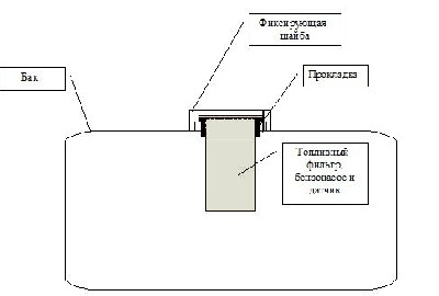

Jolly's Father
- Jolly's Father
- Сообщений: 303
- Зарегистрирован: Сб май 05, 2007 19:52:21
Ср июн 27, 2007 13:03:27
Викторович
Прокладка - это резиновое кольцо, 3 см шириной, с буртиком сверху.
См. схему (быстренько накидал)
Викторович
- Викторович
- Сообщений: 2040
- Зарегистрирован: Чт июн 07, 2007 12:14:39
Ср июн 27, 2007 15:39:15
Jolly's Father
А шайба на резьбе или как?
Jolly's Father
- Jolly's Father
- Сообщений: 303
Ср июн 27, 2007 17:11:45
Викторович
на резьбе. Прокладка треснула вдоль "буртика"
