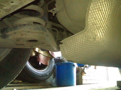

Пофоткал я подробно всё, что находится у кашкайчика 4WD под днищем. Думаю, не раз ещё пригодятся эти фотки в обсуждениях. Сразу замечу, что "жирные" чёрные большие пятна - это заводская антикоррозийная обработка, как сказал мастер.
Вот как выглядит животик нашего Кошачка, вид с кормы
А это передний мост и защита картера
А это сняли защиту
Переднее правое колесо и всё, что с ним связано
Переднее левое колесо
Пластиковые закрылки, которые отрывают все, кто любит садиться на пузо при езде по бездорожью. На термозащиту можно тоже посмотреть
Термозащита крупным планом
Правый задний аммо и близлежащие узлы
Левый задний аммортизатор
Снова пластиковый закрылок и его смысл. Закрывает от камней он бензобак и трубку ещё какую-то

Да, патологоанатом ты наш. Анатомию Кошачка с низу и под хвостом разложил во всю!
Какая то трубка, это тормозной шланг. По нему тормозная жидкость подается на задние колеса.
А что это за следы на бочке глушителя? Такие точки темные?

Думаю, точки - это места, откуда грязные капли стекали после постановки в гараж. Ежли бы подавать водичку всё время и не трогать кошачка лет эдак 5000, то на бачке были бы сталактиты, а на полу - сталагмиты :smile:

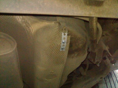

Нормально обфоткал! Там термозащиту хорошо видно. Её надо обязательно дополнительно укреплять, а то она очень тонкая и на углах рвётся и отпадает. Я её укреплял пластинами от конструктора( первое что попало под руку)
Укреплённый угол термозащиты.

А как ты прикручивал полоску металлическую? Это же, получается, бензобак дырявил, чтоль?

Сэнсэй! Можно конечно и бак просверлить :smile: На самомделе, там есть маленькие кронштейны к которым крепится термозащита, к ней и прикручиваешь свою самодельную конструкцию. Просто одна полоска конструктора(которая видна на фотке) идёт снаружи термозащиты, а другая(её конечно не видно), идёт изнутри.Схема простая: снимаем термозащиту, даём две пластинки от конструктора, скручиваем их между собой маленькими шурупами, чтобы края термозащиты были в середине между ними, потом выгибаем их на кончиках и прикручиваем к кронштейну.
Кронштейн выглядит так

Фуххх, отлегло :smile: А то я уже нервно покусывал ногти с мыслями "как же там Тимур ездит-то с двумя шурупами в баке?" :smile:
