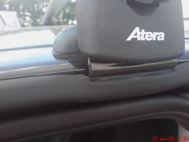

Как крепится?

Крепится точно так же, как Ниссановский. Одно только мне не очень нравится, что нужно подрывать уплотнитель двери для того, чтобы поставить стойку багажника и прикрутить в ту самую дырочку которая под уплотнителем. Но а с другой стороны стоит очень плотно и надежно, а поскольку еще и прикручен к кузову никто не сп...ионерит и на скорости не сорвет с крыши вместе с боксом - это точно! :D

Мацони писал(а):Одно только мне не очень нравится, что нужно подрывать уплотнитель двери для того, чтобы поставить стойку багажника
Слушай, ну а дальше что??? Неужели нельзя этот уплотнитель назад приклеить...типа как и не отрывали вааабще???
Сообщение Мацони » Пн июн 23, 2008 17:21:52
Не, когда снимется багажник, конечно уплотнитель приклеится на свое место, а сейчас уплотнитель находится поверх стойки багажника, которая прикручена к кузову. Кстати , уплотнитель приклеен на двухсторонний скотч. Завтра выложу фотки.

Сообщение Мацони » Сб июн 28, 2008 20:07:13
Gaucho писал(а):Ждемс!
Извините за задержку! Пожалуйста фото.
А это та самая заветная дырочка под уплотнителем в которую прикручивается стойка багажника.
Вот так он стоит на крыше.

также поставил себе багажничек.... и через неделю снял... минусов предостаточно: повышенный шум, увелечения расхода до 13-14 л/100 км., неплотное приставание двери (нужно закрвать с размаху), из-за прорезиния уплотнителя при обильных осадках капли все-таки затекают в салон...

TARAS писал(а):также поставил себе багажничек.... и через неделю снял... минусов предостаточно: повышенный шум, увелечения расхода до 13-14 л/100 км., неплотное приставание двери (нужно закрвать с размаху), из-за прорезиния уплотнителя при обильных осадках капли все-таки затекают в салон...
Плохо, неправильно был установлен! Уплотнитель прорезаться не должен и тем более не должны плохо закрываться двери! кто ставил?

производитель поперечин - "Монтбланк"... устанавливали в районе ст. м. Нивки... и, я конечно могу ошибаться, но без подрезания уплотнителя поперечины никак не установишь...

[quote="TARAS"] я конечно могу ошибаться, но без подрезания уплотнителя поперечины никак не установишь...
И кто это додумался что-то там подрезать? Уплотнитель ПОДРЫВАЕТСЯ и опора багажника ставится под уплотнитель. См. мои фото выше. Потом, когда снимается багажник уплотнитель приклеивается на место при помощи кусочка двухстороннего скотча.
