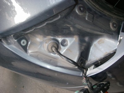

Сообщение Gots » Чт июн 12, 2008 10:10:56
Сэнсэй писал(а): Авось это оно?
Правы и те и другие.
Причина в безалаберности сборщиков, или недочете (экономии) Ниссан.
Ничего не случилось бы, будь вокруг пластика фары резинка уплотнитель.
А так после дождя и моек под блок-фарой присутствует влага.
ИМХО. Она и стала причиной, скорее всего, утечки на массу.
Вылечилось снятием разъема, попыткой почистить и обратным подключением.
Фара снимается легко. Главное тянуть назад, а не в бок, чтоб не сломать пластиковые фишки под ней. Но догадаться об этом можно и в процессе.
На фото все будет понятно.
Выкрученный винт и его гнездо
Это оно. Вместе с грязью.
С уважением
