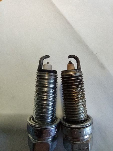

elektron, якщо будеш дивитися на свої свічки, то ось тобі інфа для порівняння.
Одна свічка пройшла 75 000 км і смикнули чорти поміняти їх на ТО, а інша свічка пройшла 4 500 км, потягнула за собою котушку і добре що хоч встиг повернутися додому.

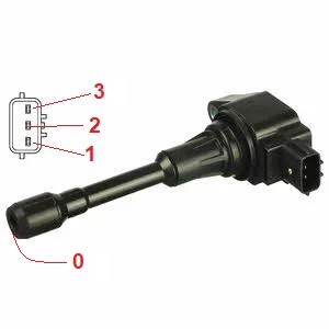

elektron, добрий вечір!
Дядьку, а ви часом не петраєте як перевірити котушку запалювання яку вже знято з двигуна і ставити її назад зовсім не хочеться?

Передзвонив би краще. А то відповідь читати через тиждень якось не комільфо.
Без специального тестера для катушек проверить их можно только условно и мультиметром, в частности никакие из трех выводов звониться накоротко не должны. Только возможно два каки-то вывода с третьим могут звониться как диод, потому что там транзистор стоит с катушкой в коллекторе. И контакт на свечу не должен звониться со всеми тремя контактами в колодке вообще никак, даже на мегаомах.
А на пробой наконечника или самого тела катушки (в семье ведь не без того бывает) вообще только спецтестером можно проверить. Его конечно можно соорудить и самому, там схема очень простая. Но пробой на тело катушки это сразу гарантированно катушку в утиль с пробитым транзистором по всем трем выводам.
Как правило в 99% случаев вылетает именно наконечник.
