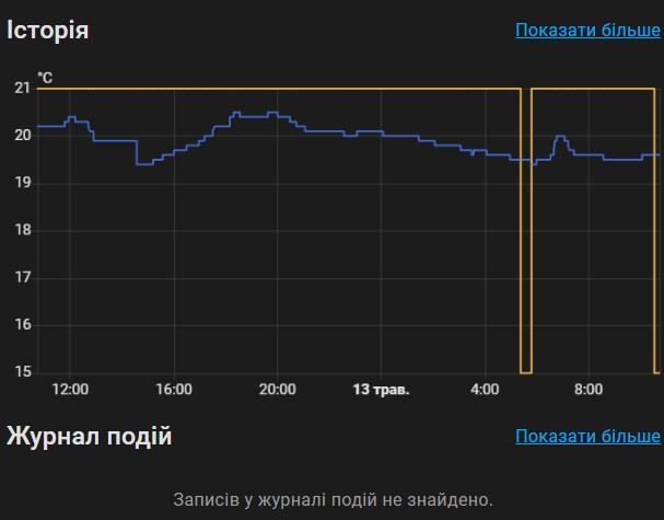

Ще налаштував класну штуку. Термостат для опалення. Він утримує задану температуру в будинку. Якщо датчики присутності не виявляють нікого на протязі години, то цільова температура для термостату знижується.
Зараз опалення вимкнено, але графік цільової температури працює.

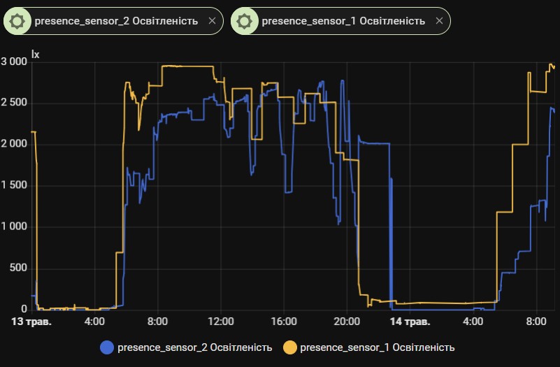

Брав на алі отакі сенсори https://a.aliexpress.com/_EwuUyF8
Одна батарейка 2450. Реагують на присутність метрів до 5. Якість зв'зку так собі.Інші датчики добивають з більшої відстані. У них є рівень освітленості.
Працюють якось так:
Один в кімнаті зі східної сторони, інший з західної. Смикати штори по рівню освітленості мабуть таке собі... Бо на графіку видно сильні коливання, коли нахмарило.

Поки погода дозволяє погратись трішки з опаленням...
Ввімкнув, щоб подивитись як воно працює.
Мені подобається. Тримає стабільно температуру. Коли вдома нікого нема знижує цільову температуру, щоб зайвого не гріти.
