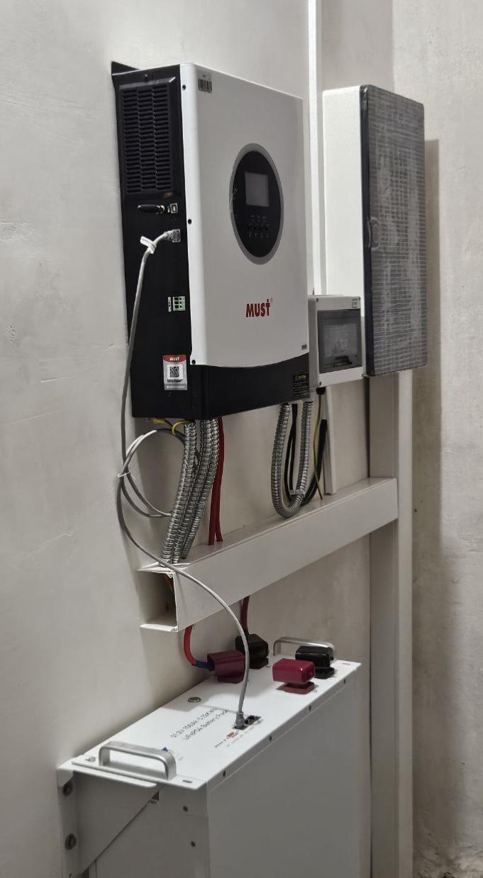

Не додумався фоток наробити :(
Зняв на телефон відео. Зараз з нього пару кадрів виріжу.
Для аккумів зварили рамку з кутика, бо важкі зарази. Вішать десь на стінку з газоблоку стрьомно. А так рамка з опорою на підлогу і закріплена до стіни.
З аккумами в комплекті були всі необхідні дроти. Нічого не довелось обжимать/колхозить. Взагалі комплектація у deye супер. Читай інструкцію та збирай конструктор :)
Це приміщення топочної. Там стоїть бочка термоаккумулятора. Тому місця малувато. По інструкції з боків інвертора треба відступати пів метра. У мене скільки не вийшло. Обмежився 30см до стінки. Там в тому куті витяжка, так що думаю теплообмін буде нормальний.
Згідно інструкції понамотував провода на феритові кільця. Провода від інвертора до щитків заховав у 80-й кабель-канал.
Підключив аккуми і інвертор. Подивився налаштування. Інвертор домовився з BMS аккумів без проблем. Налаштувань довелося змінювати майже по мінімуму. Єдиний трабл був з трансформаторами струму. Згідно інструкції їх треба чіпляти на ввідні дроти стрілочками до інвертора. Я так і зробив. Далі в інструкції була приписка, що якщо покази споживаної потужності будуть "дивні", то розверніть тарнсформатори струму. Так і вийшло. Після цього інвертор став малювати стрілочки на екрані правильно і дебет з кредітом у нього став сходитись. Налаштував time of use на нічну зарядку. Обмежив заряд аккумів потужністю 1 кВт (за ніч встигає зарядити і довше проживуть аккуми). По інструкціям на ці аккуми регламетний заряд можна було давати 2кВт, але через пів години такого заряду вмикався вентилятор. Звук помірний, але з 1 кВт взагалі пасивне охолодження справляється.
Поки політ нормальний.
Лишилось дочекатись сусіда, який буде варити конструкції під панелі, та змонтувати все на кришу сараю. Ще кусок роботи є.

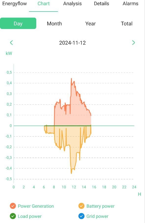

Вчора підключив свій дешевий китайський інвертор і китайський аккум(ще не повністю, тільки інвертор аккум і панелі). Танців з бубном прийшлось виконати більше. У deye в комплекті були всі шнурки, гвинти, кріплення. Дещо позичив з тієї комплектухи сюди :) Треба було колхозить провід до аккума з товстого кабелю. Тепер у мене на хазяйстві ще є потужна обжимка для товстих кабелів :) Подружив інвертор з BMS аккума. Ще той квест. В документації вказано що номер протоколу BMS для аккумів must - 0, а всі інші протоколи спробуй вгадай.
Результат випробувань:
Погода тяжкі хмари. Максимум з поля панелей 4,25кВт видавалось 400Вт.
Враховуючи, що інвертор сам споживає 40-70 Вт, то такий собі виробіток енергії.
Якщо електрики не буде зовсім, то цього звичайно на роутери,ноути й ще на пару лампочок вистачить, але точно все споживання не перекриє. Почекаю більш сонячної погоди для випробувань. А за цей час докомутую щитки та треба ще обленерго додавити з переносом лічильника на стовп.

Привів до майже закінченого вигляду. Можна сфоткать.
Можу поділитись першими враженнями від дешевого китайського інвертора.
По перше він шумить. Раз на пів години він запускається і робить продувку.
Я про це знав. Встановлений він на веранді. Але мабуть поночі його буде чути навіть звідти. Мабуть треба на двері ще якийсь ущільнювач поклеіти для кращої звукоізоляції.
По друге з такою погодою мабуть з нього не буде сенсу в плані виробітку енергії. За два дні від сонця він не зміг зарядити мій аккум повністю. Тобто він виробляє якусь енергію. Але в нього є власне споживання. Не знаю яке точно, але судячи з того що він показує на екрані близько 40-50 Вт. 40*24 = 960. Майже 1 кВт*год він витратить за добу на себе.
Чекаю хоч якийсь сонячний день, щоб подивитись що панелі насправді можуть дати.

Зроблено з душею, все акуратно, мої вітання!

Можу поділитись першими спостереженнями.
Чуда не сталось. В дні з важкою хмарністю панелі видають 200-300 Вт. Таких днів з моменту старту вже було десь 4 чи 5.
Тобто в такі дні станція ледве виробляє на своє споживання.
В дні з трішки легшими хмарами( все затягнуто хмарами, але світліше) виробіток 500-800 Вт. Це вже більш приємно.
Коли світить сонце чи легенькі високі хмаринки бачив виробіток 2,5 кВт з 4,25 максимально можливих. Враховуючи кут нахилу панелей на криші це мабуть для зими нормально. В такі дні станція легко дозаряджає аккум і ще можна кудись енергію утилізувати. Вмикав дуйчик щоб халявна енергія не пропадала :)
