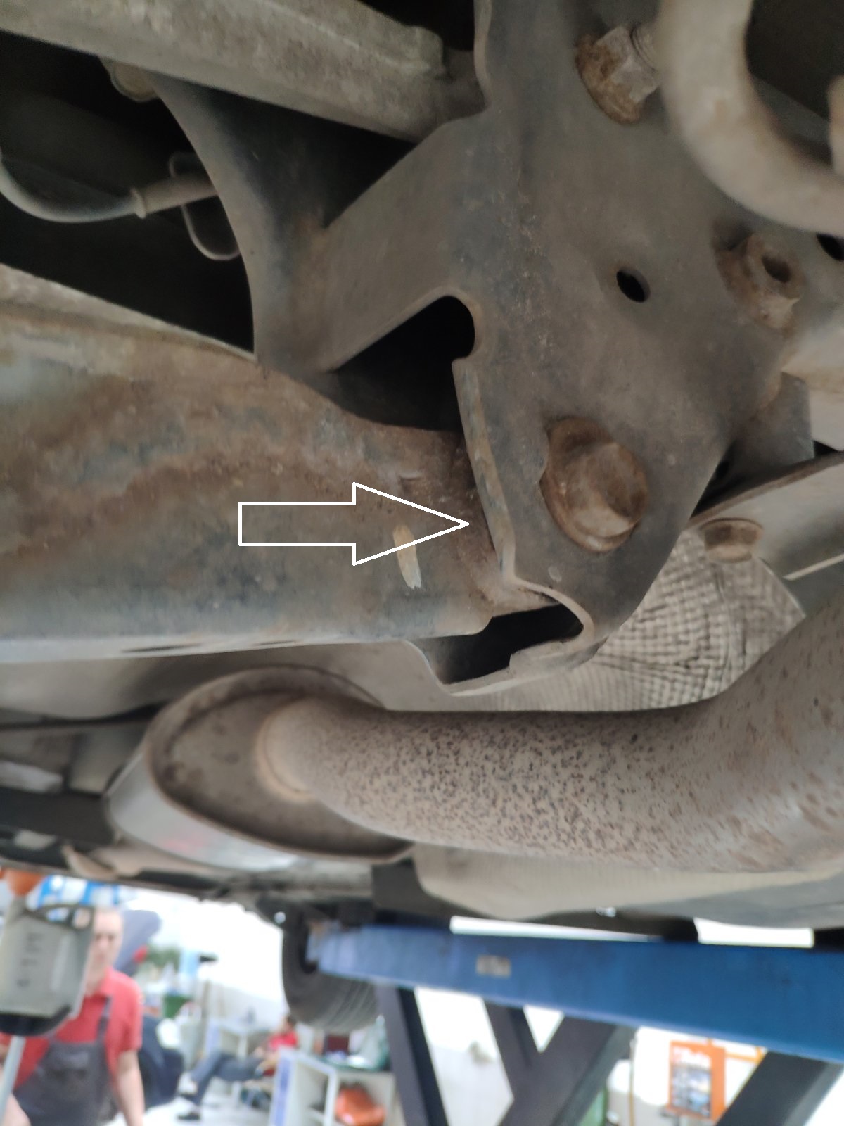

Народ. А посоветуйте мне по задним амортизаторам.
Делал осенью 120-тысячное ТО. Выдефектовали мне сайленты задних рычагов. Видны трещинки и надрывы. Еще метал об метал не стучит :D Приемщик сказал что можно еще зиму покататься и весной поменять. Процедура мол долгая и дорогая. Всю задницу разбирать.
Один задний аморт у меня вспотевший уже тысяч 20-30 назад. Не потекший, а так пыль в одном месте липнет. По работе амортов ничего сильно плохого сказать не могу.
Вот пришла мысль раз уж разбирать пол задницы, то заодно поменять и амортизаторы.
И тут мнения консилиума в гаражах разделились :D
Кто говорит катайся на оригинальных до упора потому как любая замена столько не проездит.
Другие говорят что если аморты не поменяешь, то новым сайлентам тоже кирдык быстро придет.
Кто что посоветует?

BIS писал(а):Выдефектовали мне сайленты задних рычагов
Каких именно? Сзади есть продольный рычаг и два поперечных (верхний алюминиевый и нижний железный).
Сайленты в продольных рычагах ходят долго, я менял на 227 тыс.км. Это действительно сложно, долго и относительно дорого.
А в поперечных это недолго, несложно и недорого ( украинские сайленты нормально ходят).
Если задний амортизатор запотевший то ему хана. Ставь кашкаевскую Каябу и не сомневайся, их код 349079.
P.S. Не забудь напомнить мастерам что сайлент-блоки рычагов нужно затягивать под нагрузкой, а не в провисшем положении колеса.

Честно говоря, пока сзади стоят родные сайлент-блоки, я бы ездил до последнего, пока не начнут стучать или болтаться в рычаге :D

oleg_t писал(а):Честно говоря, пока сзади стоят родные сайлент-блоки, я бы ездил до последнего, пока не начнут стучать или болтаться в рычаге :D
Я тоже не спешу. Но, зная что они уже подгулявшие, слушаешь зад машины на кочках и лежачих полицейских. Таки постукивает там уже что-то. Я подозреваю что малость перегрузил машинку. Заказал ламинат. А по факту его многовато для кашкая оказалось. Набил багажник почти до верху. Ехал 40-50 км/ч. Может после этого, может просто срок им пришел :mrgreen: Но на вид подгуляли они уже малость. Весной запланировал поменять.
Сайленты вот эти. Уже взял у Алексея. Лежат ждут весны.
