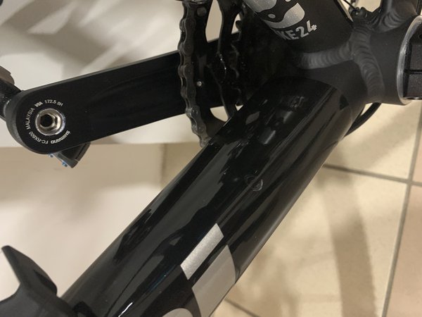

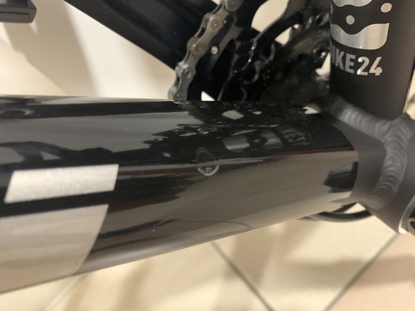

Очень может быть, что GRX для многих пока довольно экзотическая штука. Или просто мастерам насрать и они крутят ее как 105-ю или вовсе МТБшную. Что было с моей: вчера по окончании покатушки хондрили не только 5-6-я передачи, а и на 11-ю не закидывалась цепь. Тут лапа большая, мощная, сама по себе чуть изогнута, и при движении в сторону бОльших звезд ее кривизна увеличивается. Можно было списать на растянутый трос, но это Шимано (во-первых), и не на таком пробеге (обычно передний переклюк растягивает, а не задний). Так вот, сняв цепь, увидел, что плоскость направляющего ролика была между второй и третьей звездами, а при отведении лапы максимально - между 10-й и 11-й. Тут хоть крути тросик, хоть нет - не дотянуть. Выставил плоскости, накинул цепь - идеально.
И еще непонятно, нахрен этот монтажный пин оставлять - геморр тот еще с его выпрессовкой-запрессовкой. Ну линк-замок копеечный же... У меня как раз новая цепь КМС 11х 93 серии для сына шоссера лежала с линком новым. Поставил и забыл. Заодно все протер-смазал. Аки часики. Завтра солнышко будет - катну.

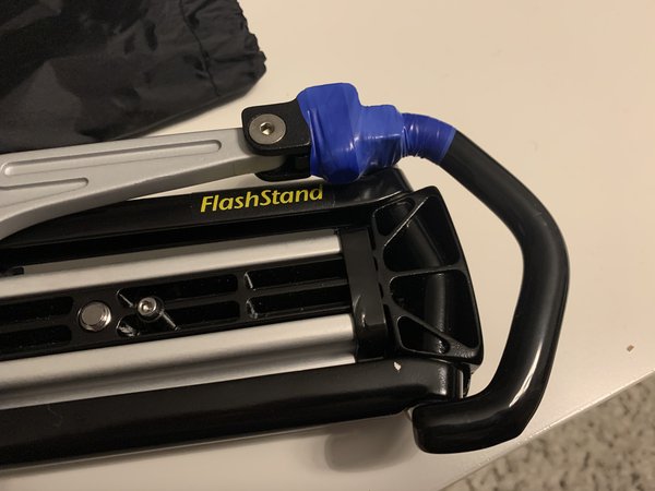

Кстати, затянуть пленкой было правильное решение. Велик ставил на специальный упор под каретку. Он с обрезиненной скобой, которая нижнюю трубу сверху держит. Тут труба широкая, я не увидел, что скоба эта изутри болтом прикручена, а болт в трубу рамы как раз упирается. Уже когда снял велик, то заметил, что болт потянул чуть пленку. Не было бы ее - была бы царапина на раме. :(
Малой так расстроился, что даже изолентой его обмотал. )))
