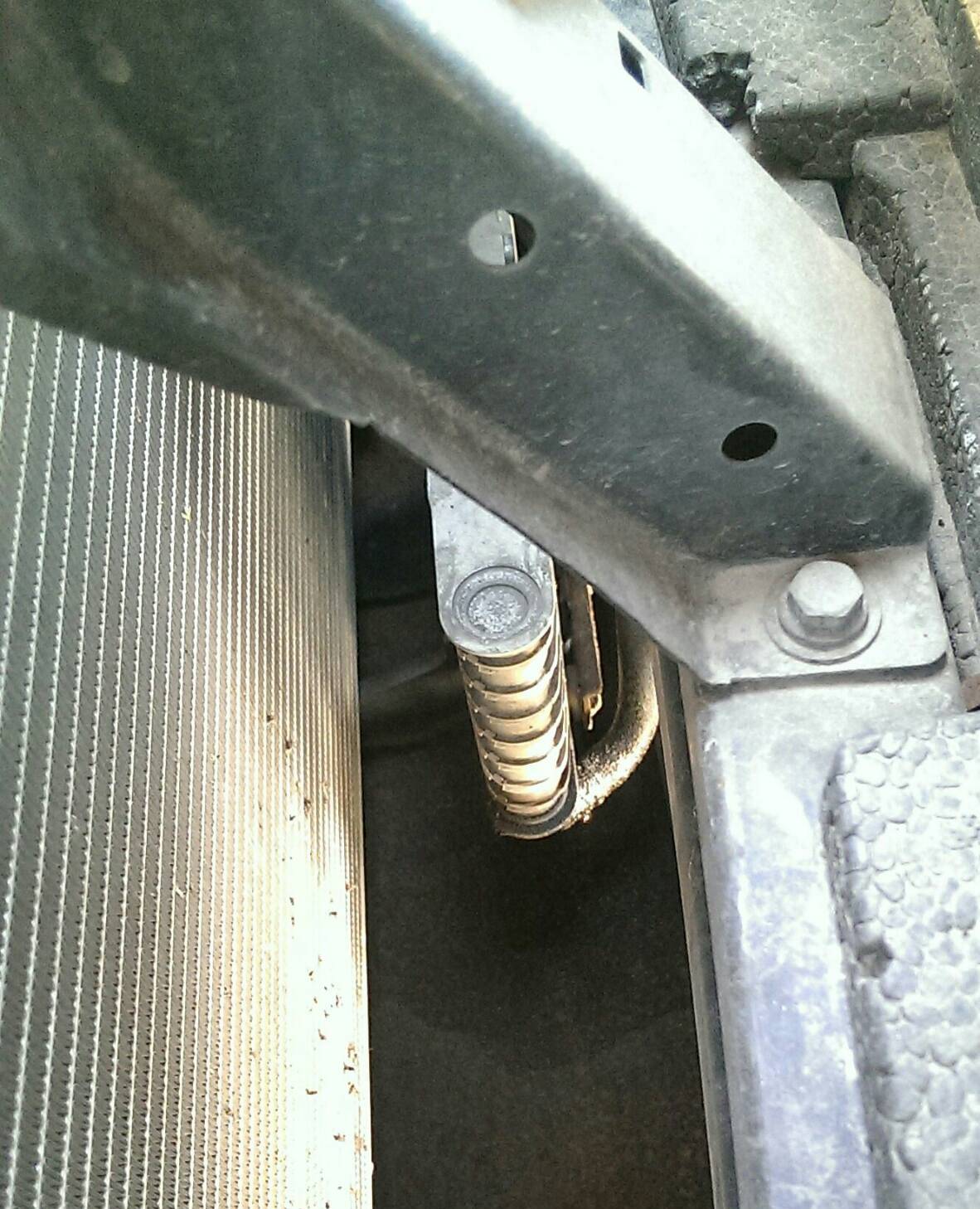

Сообщение oleg_t » Пн авг 01, 2022 14:34:04
Иногда бывает полезно от нечего делать позаглядывать в подкапотное пространство :D
Обнаружил что течет масло в р-не радиатора вариатора.
Проблема известная - отгнивает патрубок. Мне повезло - вовремя заметил, еще немного и он бы отвалился.
Новый оригинальный радиатор стоит каких-то космических денег, кому интересно - его код 21606JD30B (21606JD30A, 21606JD30D).
Аналогов толковых нет, только Китай от 3 тыс. грн., или Луганский завод :mrgreen:
На знакомой СТО посоветовали точку по ремонту: https://gumsintes.business.site/
Ребята сделали за 3 часа и 2700 грн. Поменяли оба патрубка. Поставили 4 новых хомута. Проверили под большим давлением.
Чтоб добраться до радиатора - снимали защиту двигателя и радиаторную решетку.
Сказали что еще 15 лет прослужит )

Re: Выход из строя вариатора CVT.
Сообщение elektron » Пн авг 01, 2022 19:00:18
Да ужЪ... :?
Посмотрел и я. Как раз левый штуцер чистенький, красивый, а правый, который можно увидеть только через щели решетки радиатора, немного сопливый. Думаю, смысл тот же и надо принимать меры такие же, как и при левом штуцере.
Как процедура проходила? Во что и как масло сливали, полностью или частично, менял ли ты его потом на новое или заливал слитое обратно?
И еще. Все указанные каталожные номера полностью эквивалентны для применения?
Сообщений: 8975
Cash on hand: 1,688.96
Благодарил (а): 1305 раз.
Поблагодарили: 1414 раз.
Сообщение oleg_t » Пн авг 01, 2022 19:05:34
Я там не присутствовал.
Машину отдал - машину забрал.
Сказали что масло из радиатора сохранили.
Домой приехал, проверил уровень на щупе - выше нормы, как обычно. До ремонта было столько же.
Сообщение elektron » Вс ноя 06, 2022 00:51:46
Снова же забыл отписаться. :oops: :mrgreen:
Радиатор CVT поменял.
oleg_t спасибо!
Решил ставить оригинал. При этом несколько раз пришлось отказываться от покупки при "живом" осмотре уже в руках, потому что радиаторы оказывались с явными признаками неоригинала.
