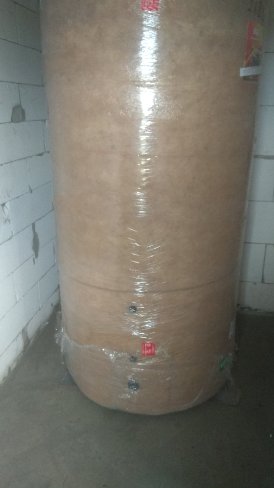

Я детворе на стройку вот такой "бойлер" купил :D
