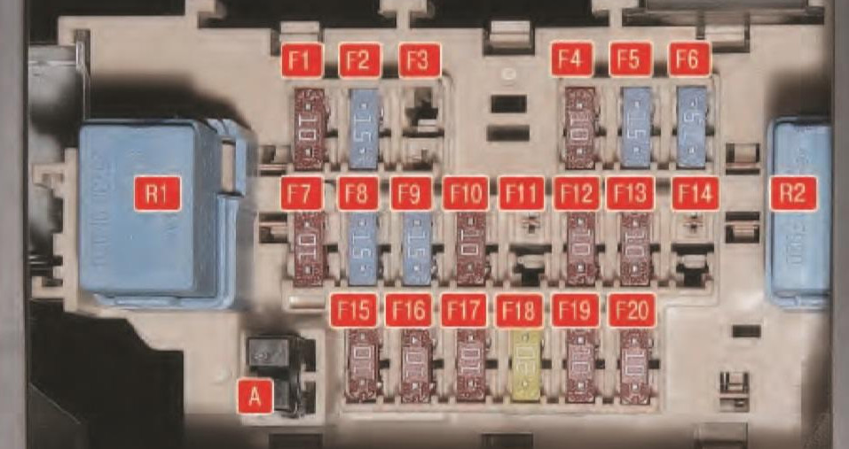

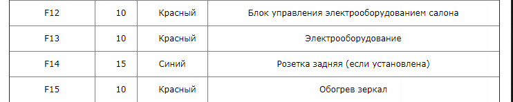

Добрый день!Я владелец кашкая J10 2009 года. Озадачился тем что есть надобность в розетке в багажнике. Предпосылок много и холодильник иногда надо подключить, и компрессор было-бы удобно в багажнике, да и есть в планах купить не большой сабвуфер(7,5А), но с опцией быстрого демонтажа при надобности. Неоднократно читал о том что возле правого фонаря примотан технологический разьем для подключения фаркопа и там есть провод с постоянным питанием 12в. есть в разных источниках на просторах интернета распиновка этого разьема, но вот в чем вопрос, где и какого номинала на этот разьем стоит предохранитель? На новых кашкаях предохранитель 30 ампер и стоит в блоке предохранителей под капотом. На J10 прямого описания о том что этот предохранитель отвечает за фаркоп нет т.е. питание на него подается вместе еще с чем-то-знать бы с чем и какое потребление этого чего-то! Ну и паралельно хотел бы узнать в блоке предохранителей в салоне есть место под предохранитель задней розетки (F14) номиналом в 15А но с указанием опционально. У меня соответственно это место пустое, но зная нисановский подход ведь сто пудово где-то этот разьем болтается не подключенным- может кто знает где он!
