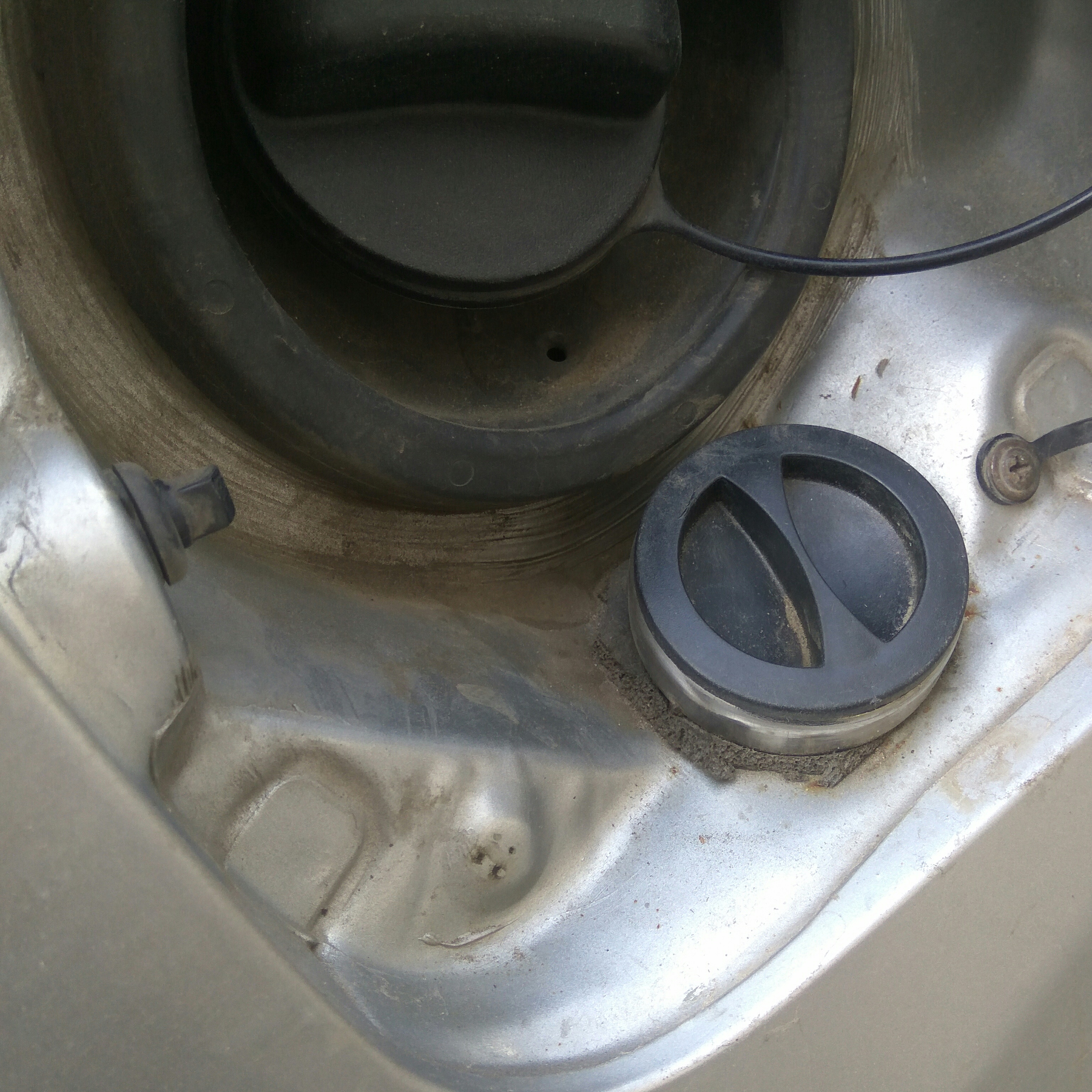

Какой балон максимальный помещается в первый Кашкай помещается?

И вопрос по заправочному клапану: переходник влазит под крышу лючка (крепится нормально, не болтается) или не морочаться и в бампер ставят?

Баллон вместо докатки, 54л, 180 х 720 или 680мм, не помню точно, подогнули транспортировочную проушину, чтобы влезло
Заправочное - поищи мои фотки, все отлично становится, ничего, вроде, не болтается

oreh писал(а):Заправочное - поищи мои фотки, все отлично становится, ничего, вроде, не болтается
Нашел фото, так себе видно. Лучше нет возможности сделать?

Сообщение oreh » Пн мар 09, 2020 13:21:25
Видна резина - каблучок (похоже, зубами грызле его :) ), чтобы заправочное было чуть под углом

Сообщение Tabarik » Пн мар 09, 2020 13:47:13
oreh писал(а):
Чётко! Я бы с переходником не ставил, тогда лучше в бампер.

Сообщение oreh » Пн мар 09, 2020 14:47:43
Tabarik, на самом деле, случайно получилось, но мне нравится.

Сообщение Tabarik » Пн мар 09, 2020 17:00:14
oreh писал(а): случайно получилось
Рассказывай, что было? )
Так буде не завжди
Благодарил (а): 1361 раз.
Re: ГБО
Сообщение oreh » Пн мар 09, 2020 17:05:02
Tabarik, та нечего особо рассказывать, как я понял, чувакам привезли комплект без какой-то пластиковой фигни или шо-то около того, что в бампер врезается, я уже и не помню точно... Они мне позвонили, шо есть такая трудность, а я вспомнил, что кто-то из москалей врезал в лючок, попрлсил, оценить, есть ли место, они и посмотрели :)
