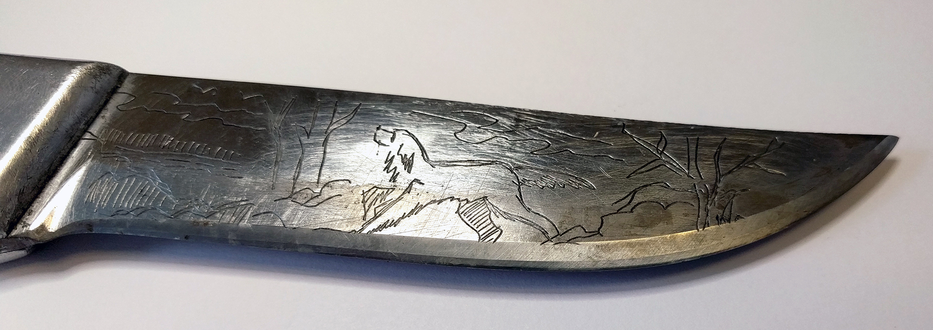

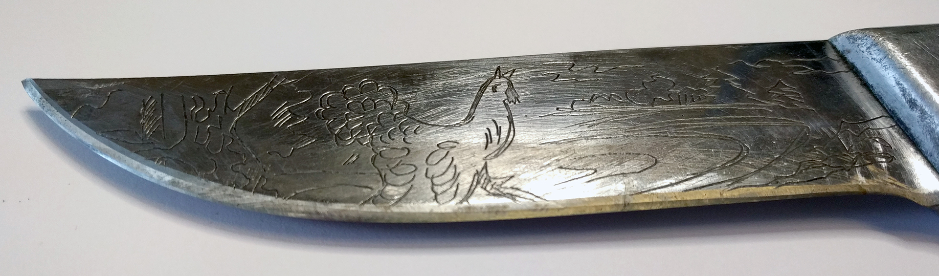

Нож с претензией на красоту. Я постарался. Чтоб не только резал, но и чтоб глаза радовал.

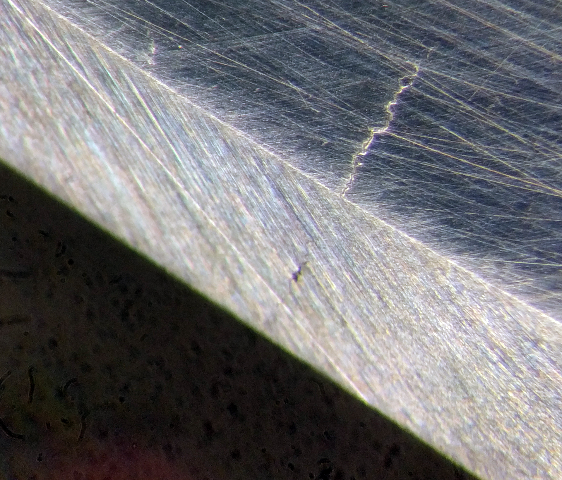

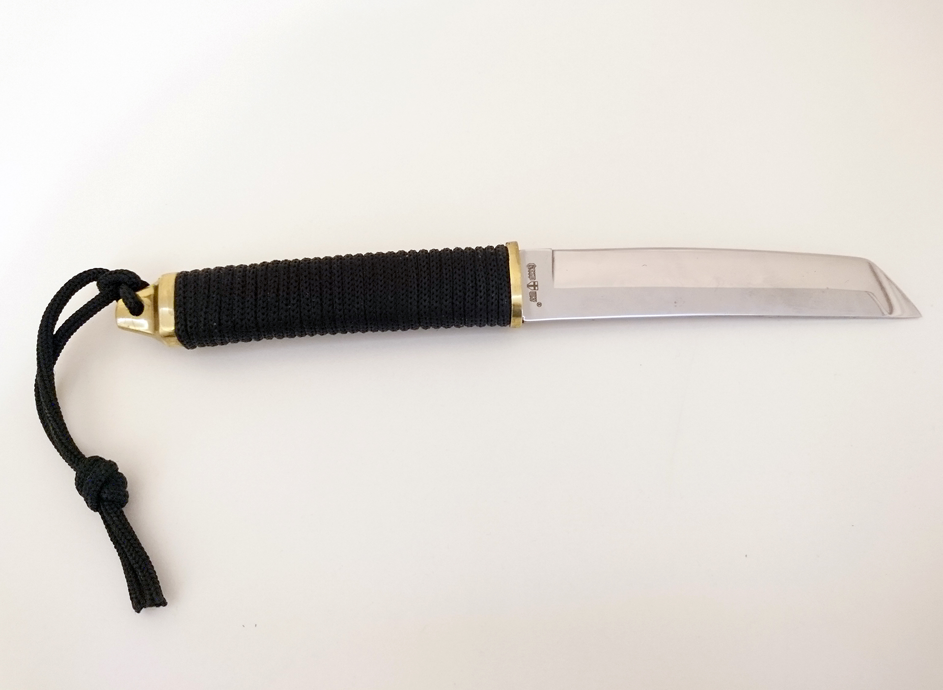

Сообщение Sysopaty » Пн фев 17, 2020 16:41:59

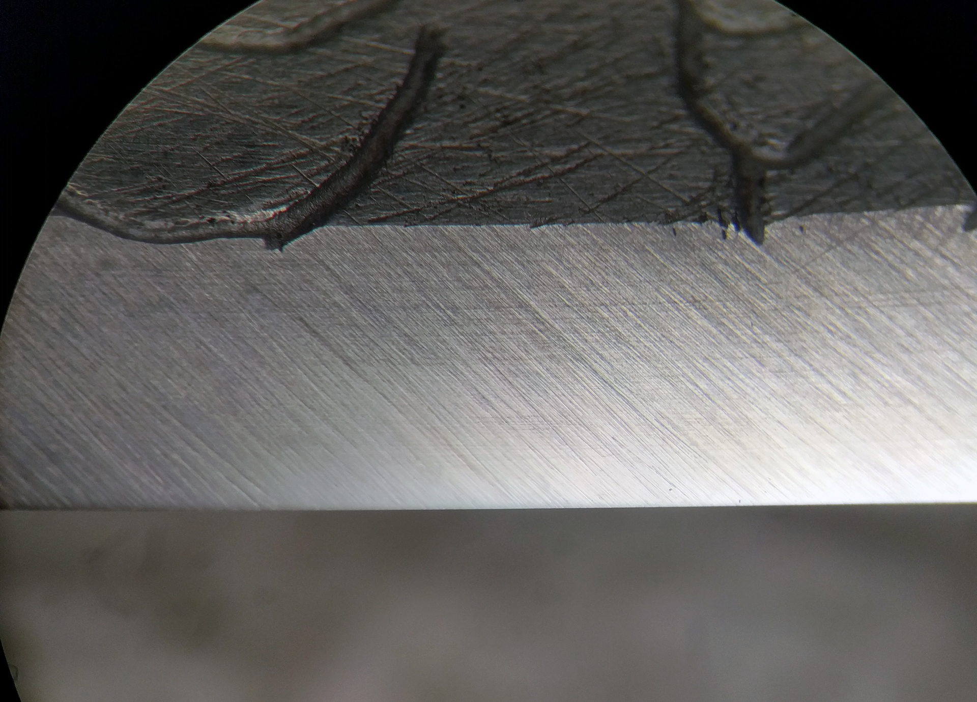

Заточил такой вот танто нож.
Сталь 440С.
Re: Заточка и все с ней связанное
Сообщение Sysopaty » Пн фев 17, 2020 16:47:55
Сначала вроде все нормально было. Как начал переходить на более тонкие камни, начал пробовать рез. Вижу что-то не то. Смотрю в линзу на кромку, вижу микровыкрашивание. Прохожу еще раз, оно все равно проявляется. Короче, поставил микроскоп. И тут...

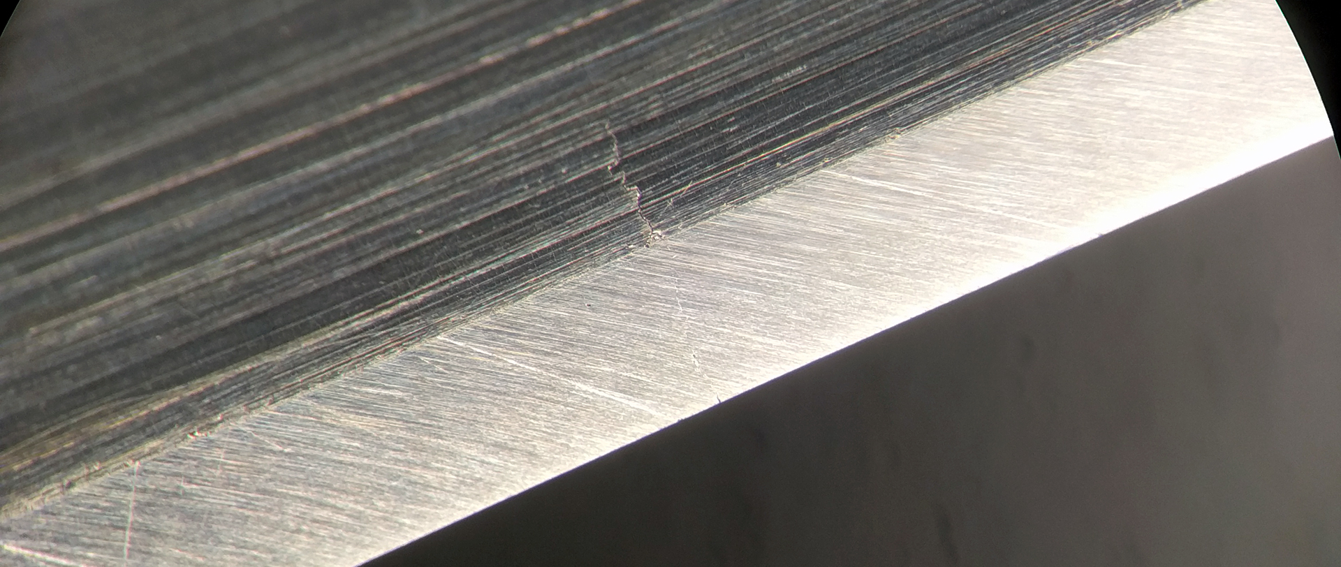

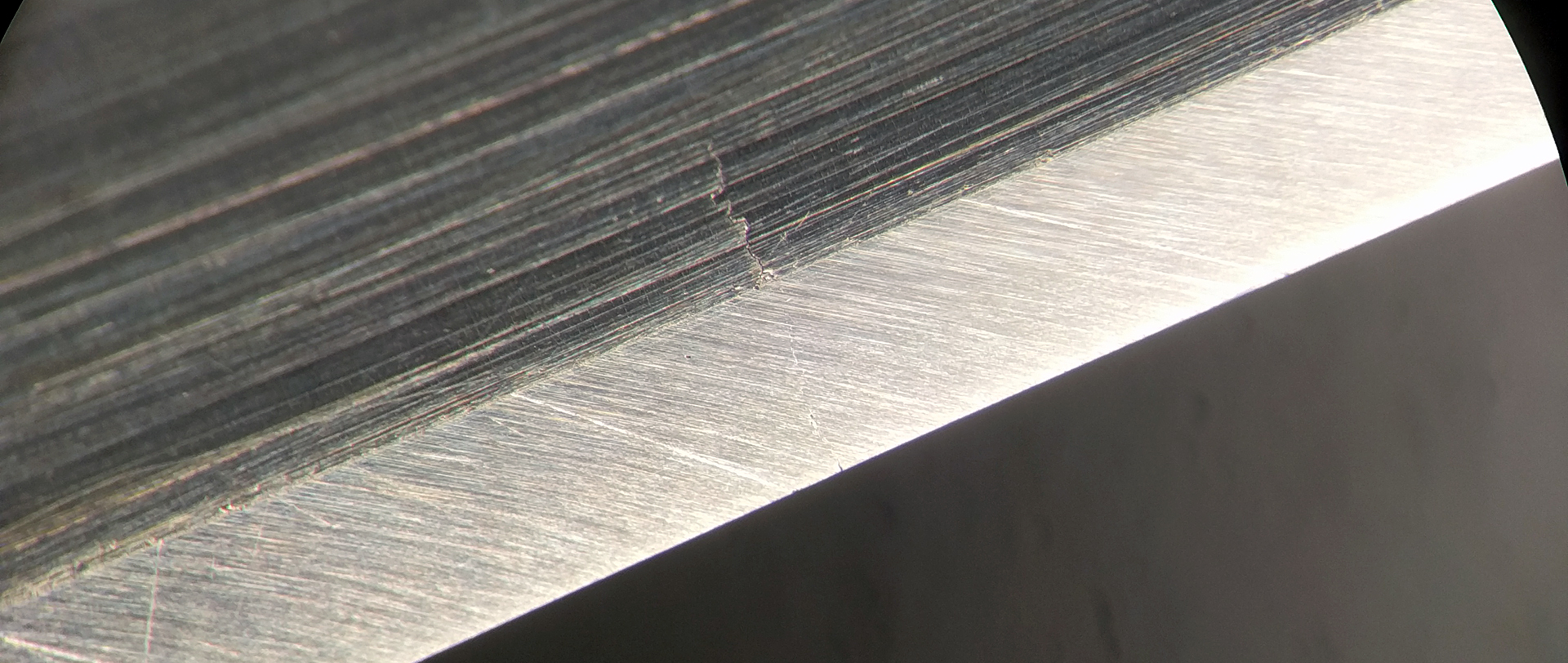

Сообщение Sysopaty » Пн фев 17, 2020 16:53:48
Первый раз такое, чтоб трещина по толщине клинка. Так мало того, я потом еще и на плоскости острия такую же трещину по размеру обнаружил. Только там еще она не успела выкрошиться.
Клинок я довел. Но вот хозяина ждет неприятный сюрприз.
Если смотреть глазами (вторая фотка внизу), то вроде как все норм.. почти. Но если уже знаешь куда смотреть, то и глазами видно

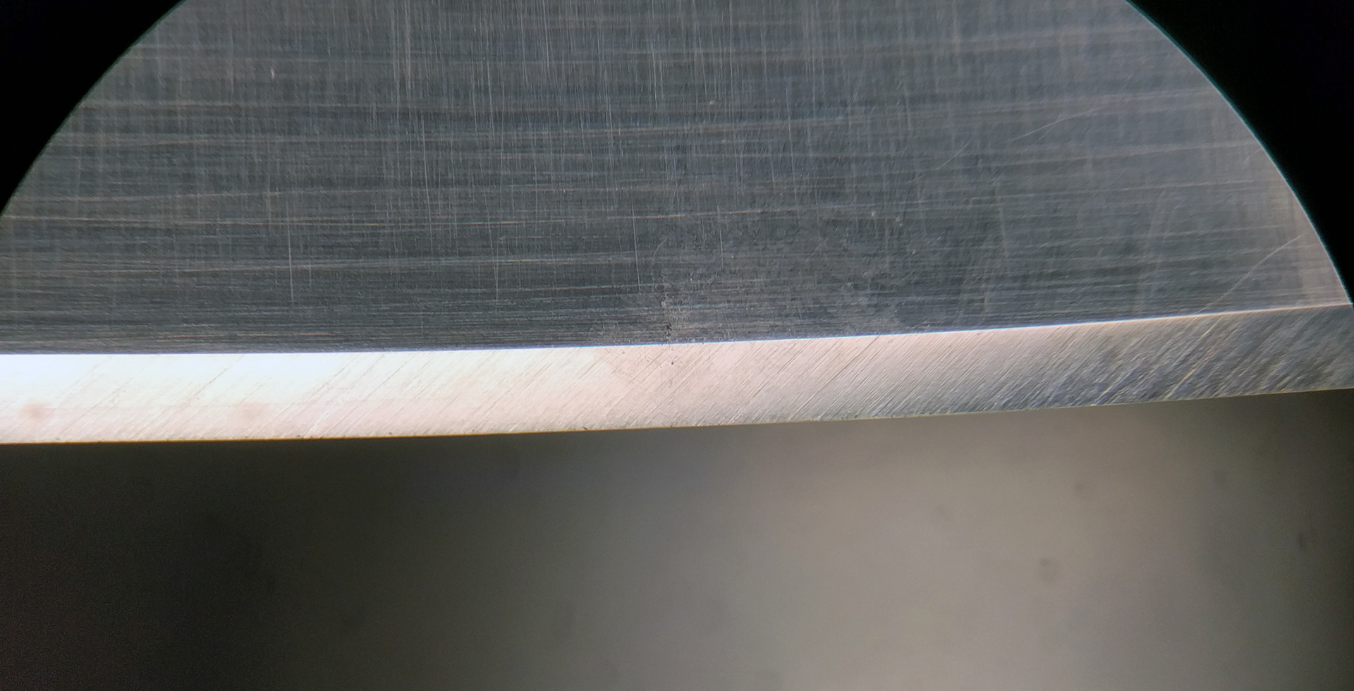

Сообщение Sysopaty » Пн фев 17, 2020 17:10:03

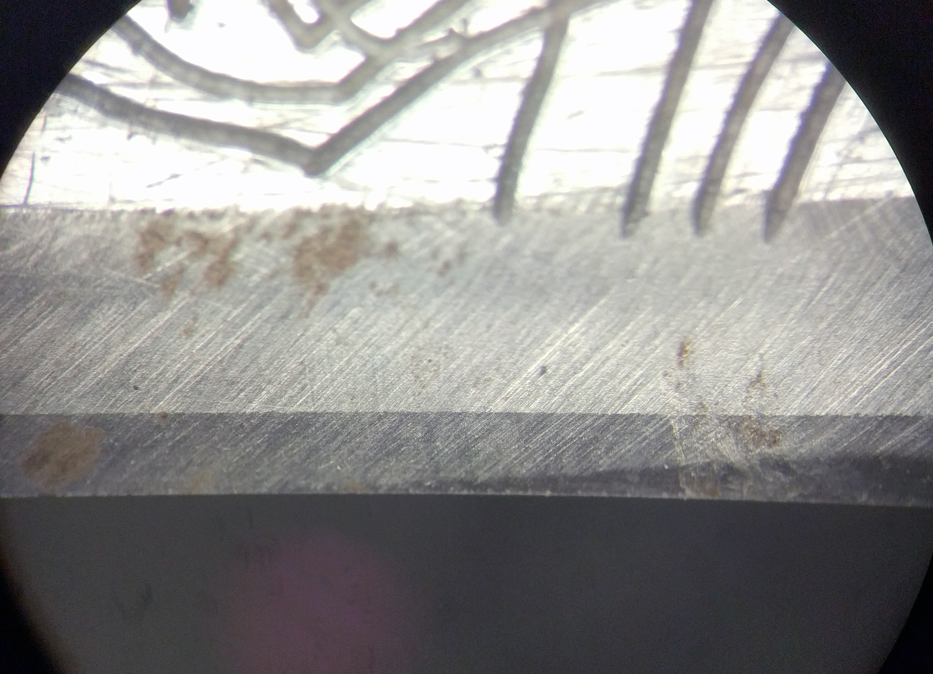

А еще, заточил наконец-то по человечески свой сапожный нож (нож-косяк). Сталь 9ХФ.
У меня их два. Еще есть брусовочный. У него углы заточки маленькие, для очень тонких работ.
Этот более универсальный.
В общем, заточил его. Порадовался. Потащил снимать в микроскоп. Как снять красиво толком придумать не могу. Там кромка микроподвода меньше миллиметра, а она как раз режет. Именно ее как раз и выводил. В общем пока мастырил, чтоб его правильно зажать, тут то он меня и укусил, собака бешеная. Кровь еле остановил. Порез маленький, кровищи ведро.
Держите тяжкими потерями полученную фотку. Одну, что более-менее получилась, перед травмой :) .

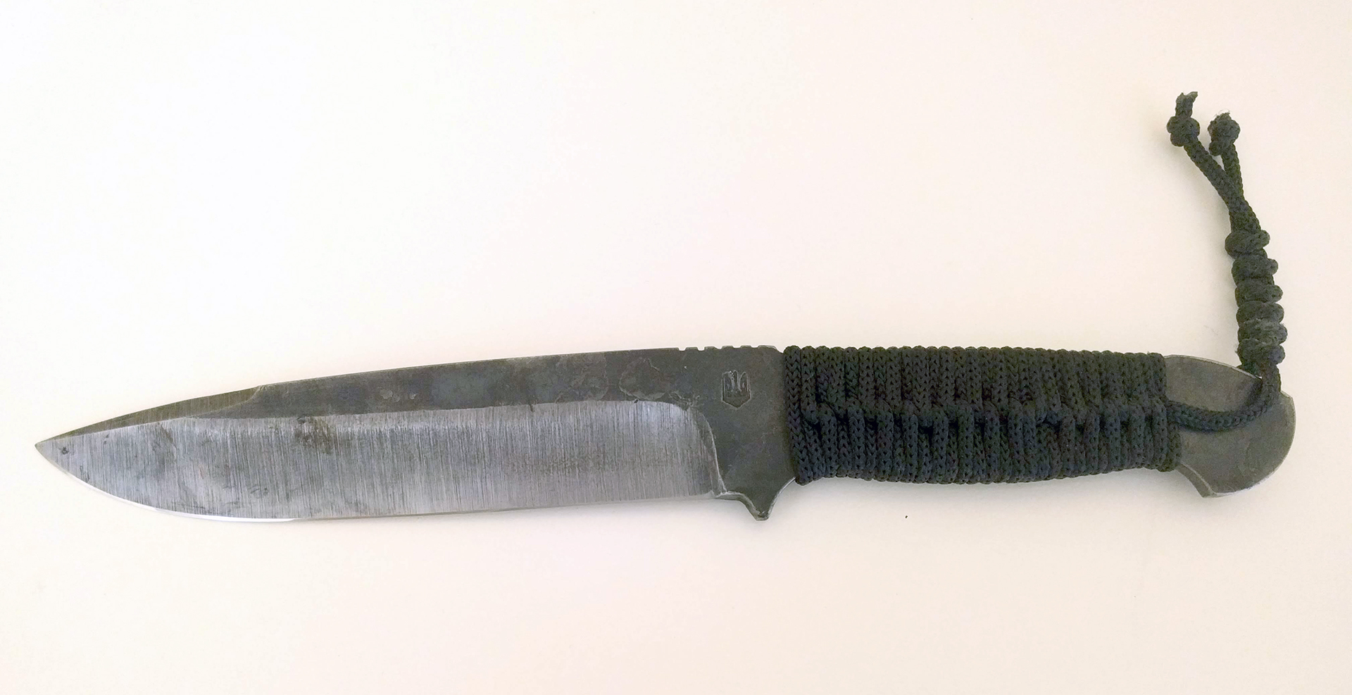

Сообщение Torpedo » Ср фев 19, 2020 20:49:23
Sysopaty писал(а):Заточил такой нож.
А такой тоже точишь?
Сообщение Sysopaty » Ср фев 19, 2020 21:33:19
Torpedo писал(а):А такой тоже точишь?
Могу, но для заточки такого ножа практически не нужно обладать никакими профильными знаниями или особыми навыками. Разве только есть нюанс - как заусенец убрать с обратной стороны после заточки, чтоб не повредить внешнему виду ножа.
Точится при помощи круглого надфиля, надо только диаметр подобрать.
Надфили ищи СССР или Полтавский алмазный завод. Приблизительная стоимость гривен 60-80. Плюс нужна наждачная бумага водная высокой гритности (от 1000) для убирания заусенца с обратной стороны. Это как дешевый вариант, если нет заточных камней. Если не хочешь парится с наждачной бумагой, заусенец можно убрать пробкой от вина или деревяшкой мягкого дерева, например сосна. Но это более опасный для ножа вариант. Правда там угол заточки большой и металл должен быть пластичный, думаю, сильно ты кромку повредить не сможешь.
Еще совет, чтоб не растить сильный заусенец, надо работать на зерно и абразивом надо работать без давления.
Если нож дорогой и надо красиво заточить, придется искать набор таких надфилей с повышением гритности или точить наждачной бумагой. Брать что типа палочки для суши. Или, я когда-то жене купил набор спиц бамбуковых, штук 100 в комплекте. Там диаметры от 1мм и выше, с шагом в 1мм. Их бывает использую для подобных дел. Можно подобрать под нож.
С наждачной бумагой надо использовать СОЖ (наждачка должна быть водной, выдерживать влагу). СОЖ - или слабый мыльный раствор или масло.
Работа не творческая и скучная. :) Я денег за заточку не беру. Точу, потому что нравится. Но нравится точить "почти все". Намек.. :)
Но если не справишься, я помогу. ;) Серьезно, можешь обращаться..

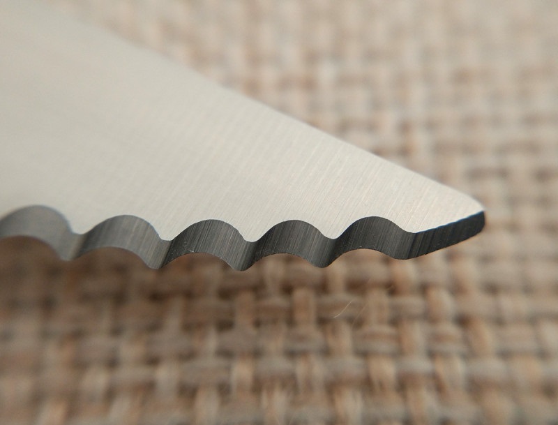

Сообщение Sysopaty » Вс фев 23, 2020 13:46:57
Заточил такой нож. Думаю, многие его узнают.
