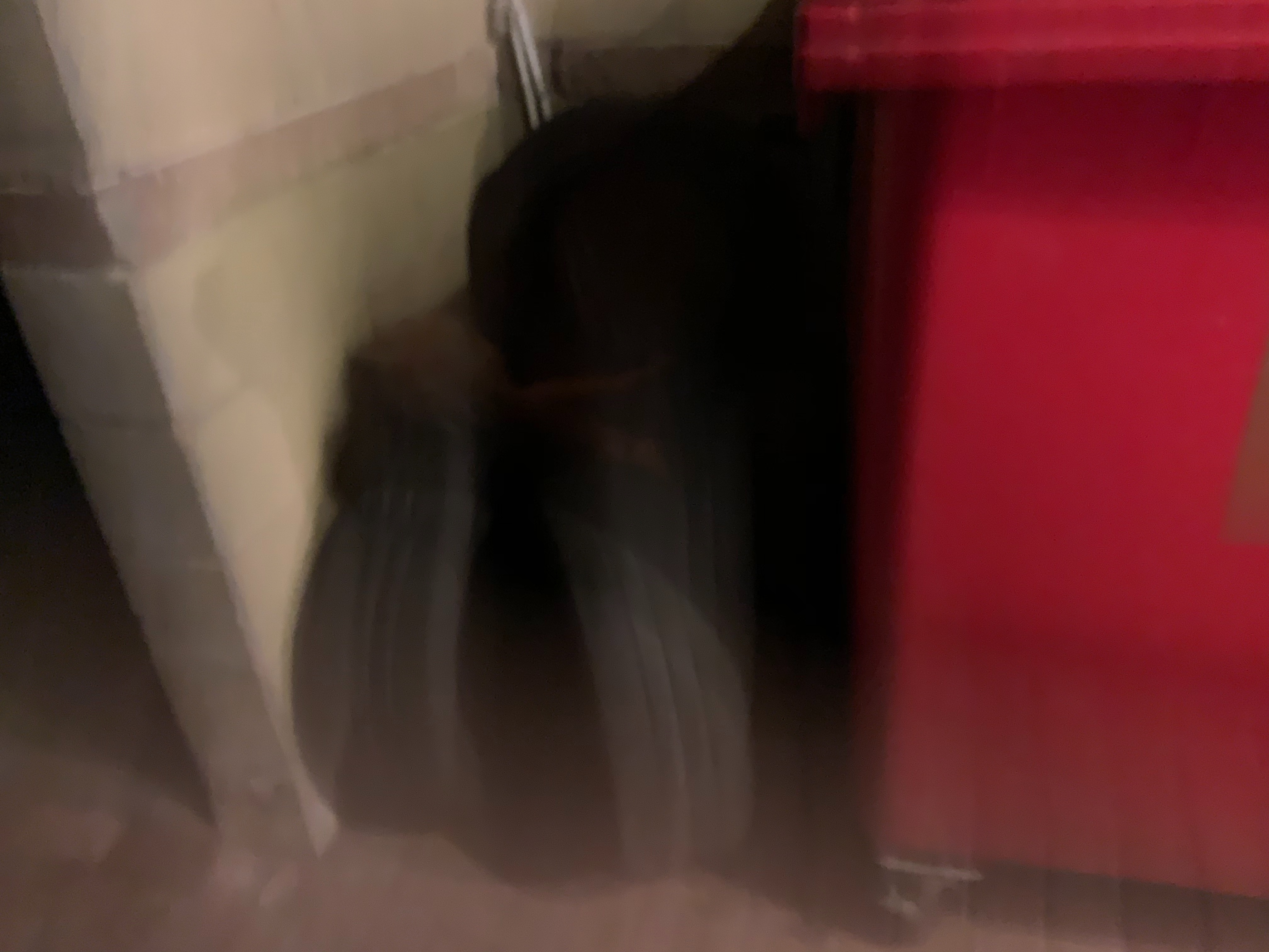

Поляки иногда удивляют не меньше наших. Утилизация колеса - 10 зл. Думаю, ему скоро наша завхоз пояснит, что штраф за выбрасывание покрышек в мусор гораздо выше.
