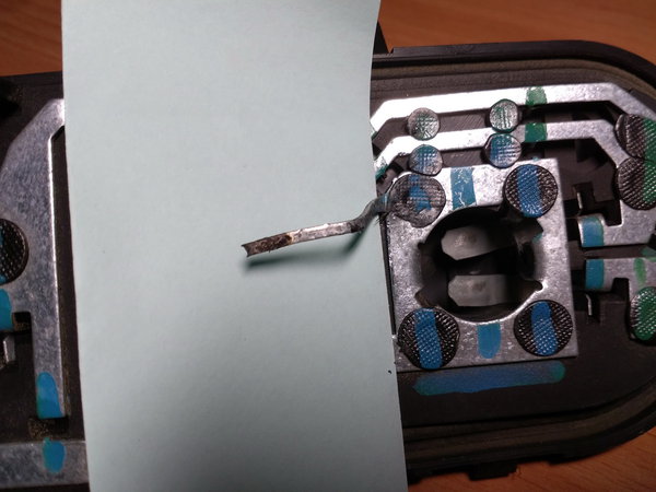

Решил сделать сам. Заказал набор клемм
Scotchlok 3М, параллельно в другой месте тоже заказал целый
набор клемм на разные случаи жизни, все равно они пригодятся рано или поздно не для того, так для другого.

СэнсэйTorpedoНу во-первых, у меня фонарь дорестайл. Не знаю, может там разводка и такая же.
Во-вторых, в принципе на самом деле я действительно потратился, потому что с учетом наложенного платежа там понятно будет больше чем указана цена на сайте. Но я как бы прикинул, что клеммы могут пригодиться в дальнейшем и не только для автомобиля, может и в домашних делах тоже. А их таких как мне надо было просто не продают, я к примеру оббегал не один рынок, магазин электротоваров и Караваевы дачи. Не смотрел разве что в Эпицентрах и т.п., кто знает, может там что-то было бы. Пусть будут. Психанул почти осмысленно.
Зато вот интересный момент. Вчерась значится все сделал, жена проверила все лампы сзади, все работало как часы.
Седня едем с женой случайно из Скаймола, вдруг "пи-пи". Домик с Лисичкой нас параллельно догнали. Сказали что оба стопа не работают, только верхний.
Я в легком ахуе, как это? Только вчерась все работало. Решил что прикалываются. Но они фотку жене скинули. Остановились, нажимаю на тормоз, левый задний стоп зажигается секунд через 5 после нажатия педали
, правый вовсе не горит, только верхний.
Вспомнил что вчера при сборке фар слегка распылил чуток в сами разъемы, в папу и маму по пшику, силиконовой смазки аэрозольной против окисления, ВД-шки под рукой не было. Больше ничего из причин в голову не пришло.
Снял снова фонари, рассоединил разъемы, продул их хорошенько сжатым воздухом из баллончика, контакты папы пинцетиком чуть почистил и заново собрал. Все заработало.

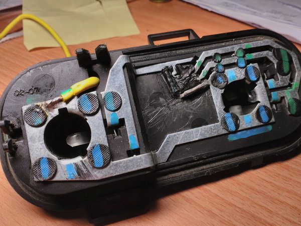

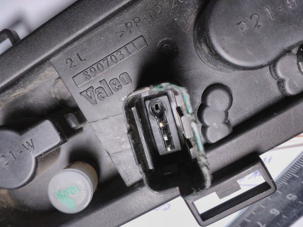

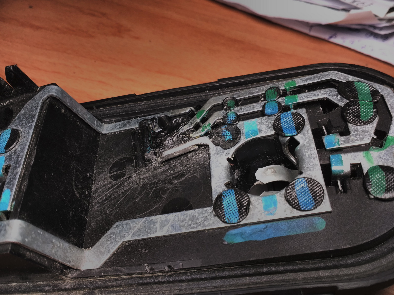

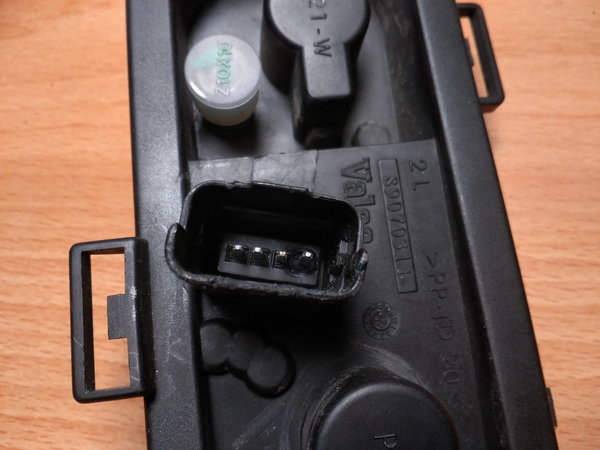

Поймал такую бяку под Краковом, по дороге в Германию, благо уже съехал с трассы к гостинице. Утром выбора не было, надо было шуровать ещё 800 км, пока выбирался на трассу разобрался, что делать с обгонами в такой ситуации и в принципе до Германии добрался нормально, без проблем и в обычном режиме. По дороге возникла мысля, а не купить ли светодиодное лампочки и поставить их в надежде, что получится хоть какая-то развязка. Но в Германии не было времени, поэтому забил и ездил так.
К тому же, неожиданно проявилась полезная фича, когда уходил со светофора налево, то немчики, не понимая, почему у меня мигают повороты, габариты, а иногда и стопы одновременно, всегда выдерживали дистанцию 15-20 метров.
По приезду домой поиск показал негуманную цену на плату 26556-JD00A, искать фонарь в сборе тоже особого желания не было.
В результате были задействованы руки, паяльник, и кусок медной проволоки диаметром 1,2 – 1,3 мм. Проволоку расклепал до прямоугольника 1,4х0,8 мм, облудил и сделал из неё новый контакт, который впендюрил в разъём.
Вот что было до:
Вот что получилось после:
Пока работает, если опять отгорит контакт, то на всякий случай пробросил провод, которым потом можно будет через соединитель завести массу в фонарь в обход разъёма
Отака ...уйня, малята (С)
