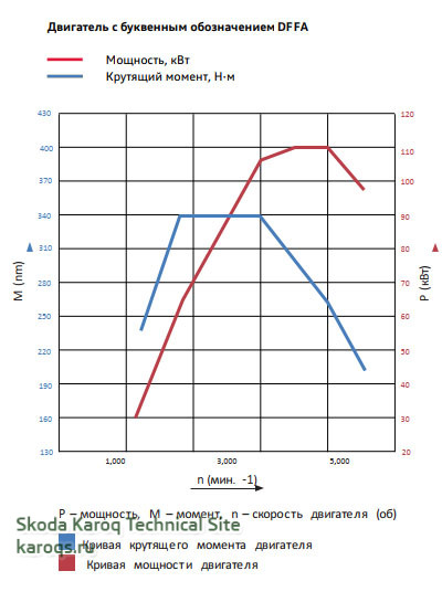

- BMB
- Сообщений: 6681
Re: Miś z Polski
Сб авг 17, 2019 23:28:47
Вот график мощности для этого двигателя

- Kostya

- Kostya
- Сообщений: 24321
- Откуда: Варшавщина
Re: Miś z Polski
Вс авг 18, 2019 00:35:47
BMB писал(а):Вот график мощности для этого двигателя
Вся статья с данными тут -
https://karoqs.ru/forum/index.php?threads/8/Судя по описанию и графикам из поста максимальная мощность достигается при 3500-4000 оборотах, а вот максимальные обороты как раз 5000, как на шкале тахометра. Официальные сайты не шерстил, леньки...
Просмотрел все документы на свою машину - инфу нашел в сертификате соответствия: Maximum Net Power - 110 kW / 3500 min/-1. Дальше, как видно из графиков, мощность падает, что логично для дизелей, но после 5000 оборотов падение даже не линейное. Потому, 5000 и обозначены как максимально допустимые.
- Torpedo
- Сообщений: 15186
Re: Miś z Polski
Вс авг 18, 2019 13:03:23
BMBKostyaСпасибо, всё стало на свои места.
Момент с
Torpedo писал(а): Я чего-то думал что меньше должно быть.
разобран досконально, врахован и снят с повестки дня
