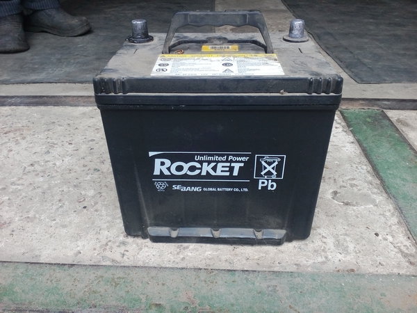

Был bosch silver 6 лет (сломался стартер, а я с перепугу аккум поменял).
Потом китайский ноунейм 11 мес и наглухо умер.
Потом Rocket 1,4 года (что то начал быстро садиться даже от габаритов включенных)
Сейчас опять bosch silver взял)
