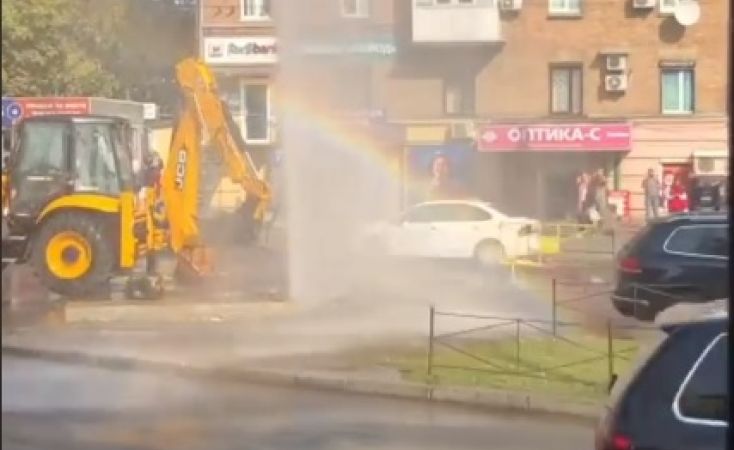

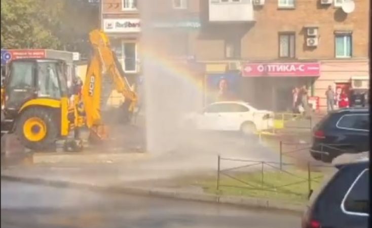

В понедельник, 8 октября, на столичной Лукьяновке в результате прорыва трубопровода из-под земли забил гигантский фонтан.
Это ещё проводят испытания сетей или уже дали горячую воду?
Сообщений: 1725
Пн авг 11, 2008 20:22:23
Cash on hand: 90.61
Благодарил (а): 1511 раз.
Поблагодарили: 454 раз.
Пункты репутации: 41
Re: Выбираю Бойлер
Сообщение shelty » Вт окт 09, 2018 22:27:29
Это вообще круто. Как раз напротив жилищного управления Шевченковского района. Небось помыться решили :mrgreen:
