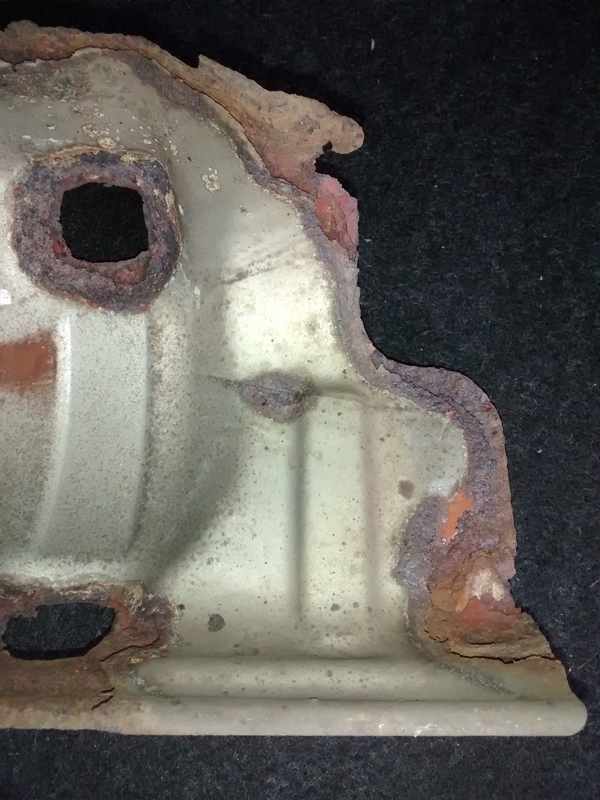

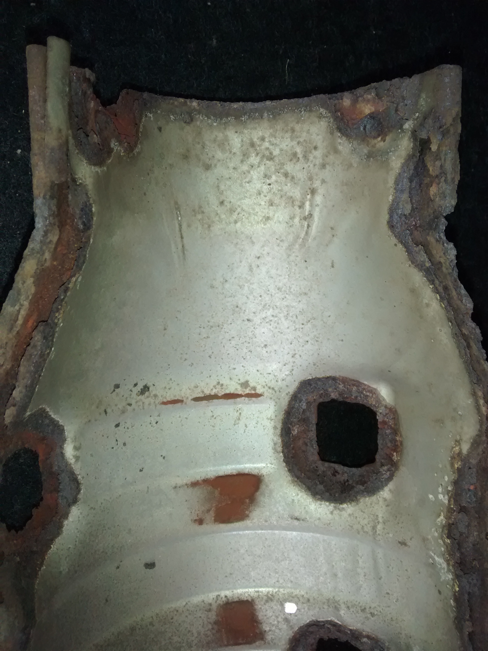

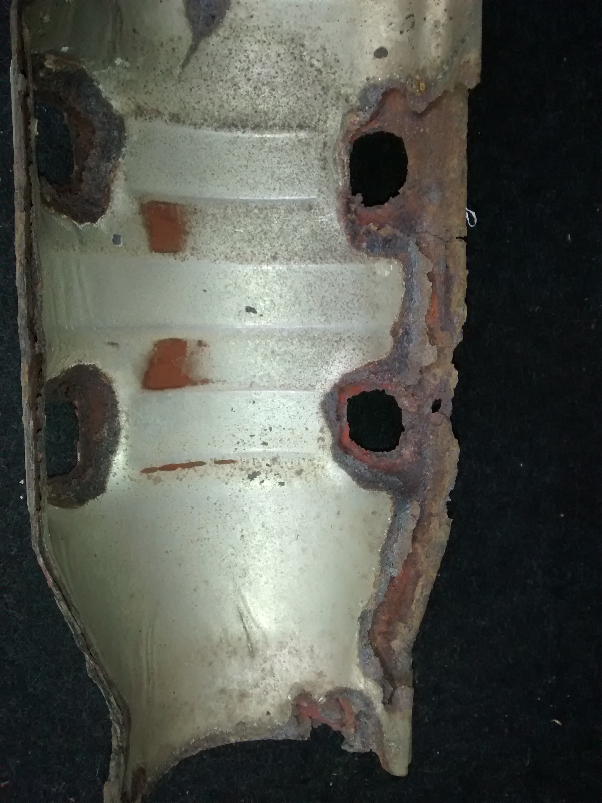

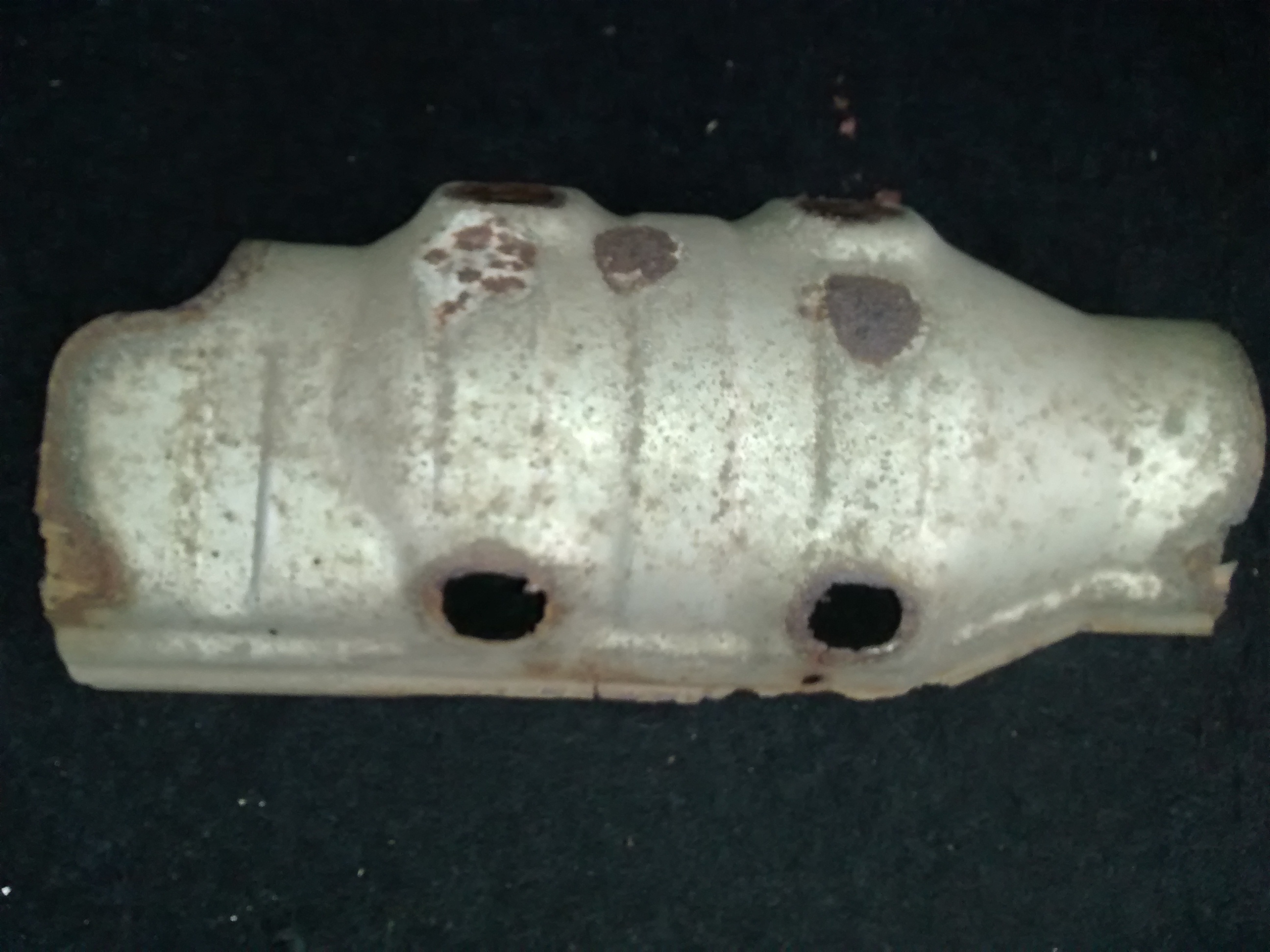

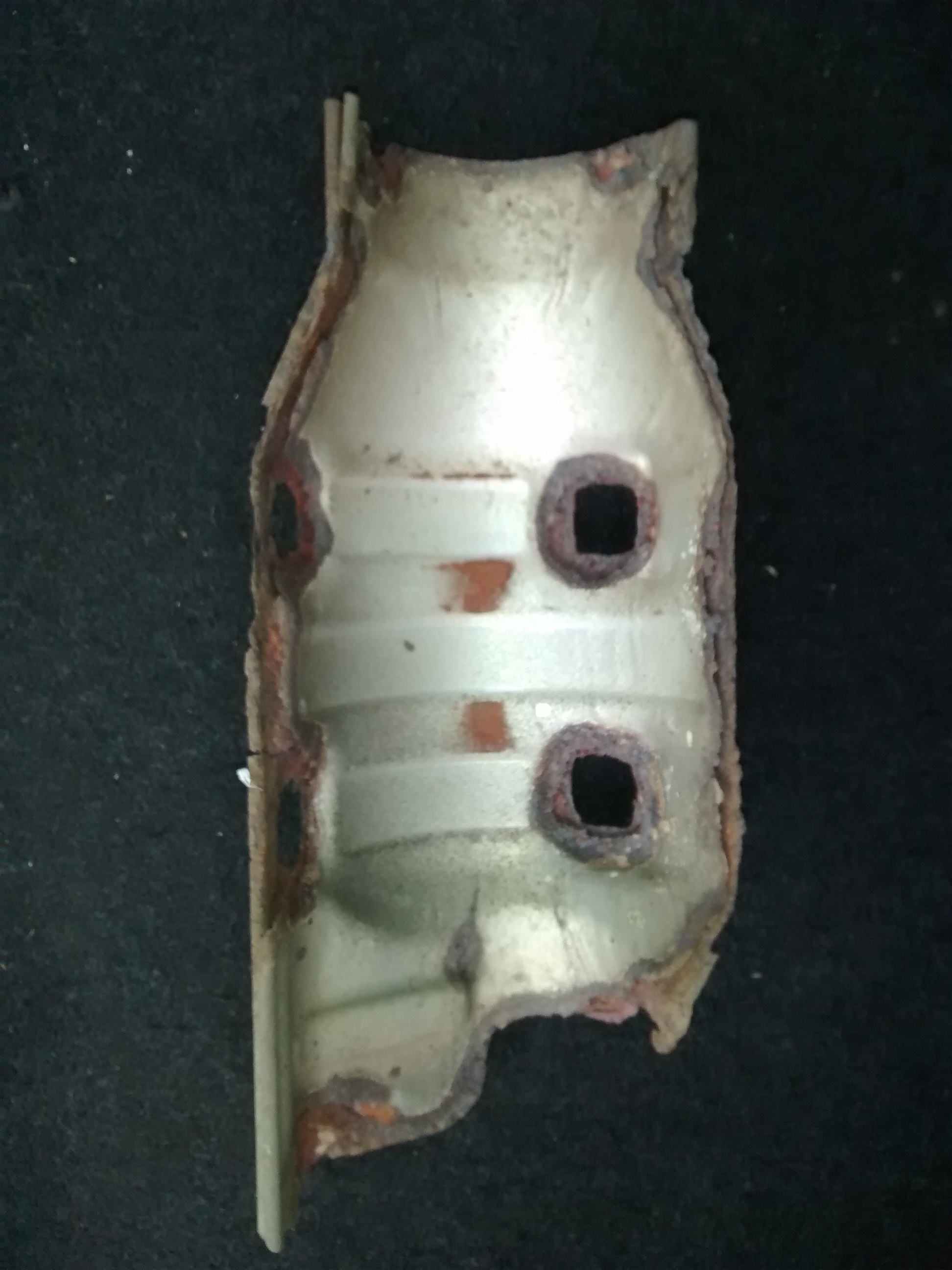

elektron писал(а):Термозащиту просто выкинули в мусорник: трухлявая настолько, что решили не заморачиваться даже на фиксацию хомутом или проволокой. Зато сделал пресловутый фланец.
oreh писал(а): у меня тоже этой защиты уже нет, тоже прогнило и начало тарахтеть
Буду третьим, я так понимаю это восстановлению не подлежит:
elektron писал(а):А эту фню я где-то видел новую за 820 гришек
Да, ну...
Проще с толстой алюминиевой фольги выгнуть...
