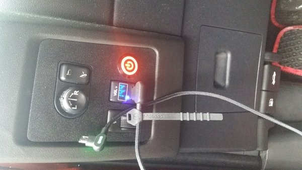

Обновил кнопку открывания богажника + в штатку псотавил подзарядку (Просил оранжевую, но китаец протупил и отправил синюю.Запитал все от блока предохранителей через переходники. Быстро, дешево и сердито.) и новый андроид матафон на 4гига ОЗУ и 4G - управляется с руля (все с АЛИ). Планирую поиграться с пружинами для подскока 5й двери.

Re: Замок багажника
Сообщение bykovdima » Вс фев 03, 2019 12:02:11
А как магнитола себя ведёт? Говорят что андроиду нужно постоянное питание, иначе потом все забывает и долго включается

Re: Замок багажника
Сообщение mig7 » Вс фев 03, 2019 12:46:51
включение моментальное. подгрузка при включении 30-40 сек только после сброса клем с акума. переходники для кнопки брал тут https://ru.aliexpress.com/item/5Pcs-Min ... 33edeSRxy0 а магнитолку за 154 уе 11.11.18г тут https://ru.aliexpress.com/item/2-din-gp ... 33edeSRxy0 - полная функциональность, отклик мгновенный, на морозе не виснет. Щас жду камеры
