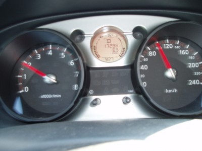

Сообщение Ничей » Сб апр 26, 2008 09:50:50
Пишу Казантипу, (по-моему, он интересовался).
Сегодня, выехал на трассу, обнулил, проехал 50 км, при скорости 100 км в час.
Показания - видите на фото.
Дополнительно: бензин ВОГ-92 (заправляюсь, постоянно на одной заправке), климат выключен, движение - почти без рывков, без пассажиров.
Добавлю, что поднимался до 6.4, но потом опустился.
