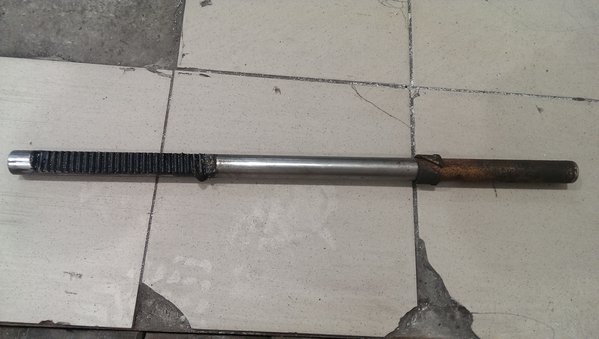

Сообщение oleg_t » Ср апр 18, 2018 22:48:49
Вот такое состояние рулевого вала через два года после ремонта на Укравтогидравлике.
Что это за опорная втулка, кусок водопроводной трубы?
Сука, почему кругом одни халтурщики? :( Почему всех нужно дрючить, обкладывать матом и т.д. чтобы получить хоть какое-то удовлетворительное качество работы взамен честно оплаченных тобою денег? :(
Лучше бы я эту рейку не трогал и ездил дальше, она ведь не стучала...
P.S. Гарантия на ремонт была - полгода. В пыльнике от Укравтогидравлики обнаружена трещина, через которую заходила влага. Рулевой вал не был полностью смазан, поэтому и поржавел.

Re: Диагностика рулевой рейки
Сообщение Kostya » Ср апр 18, 2018 22:55:05
Это Украина, дружище! ;)
Сообщение snap » Чт апр 19, 2018 06:47:51
Намана,я в своей рейке после ремонта на супер-пупер мега СТО тоже после повторной разборки увидел и кусочек фольги ,что бы зазор убрать и нитки подмотанные,хотя тоже сразу заплатил кучу бабла,а потом переделал у частника в гаражах,в два раза дешевле,да так после него еще больше года ездил и больше меня рейка не беспокоила,а эти уроды с СТО взяли тучу бабла и через пол-года я опять поехал в ремонт.
