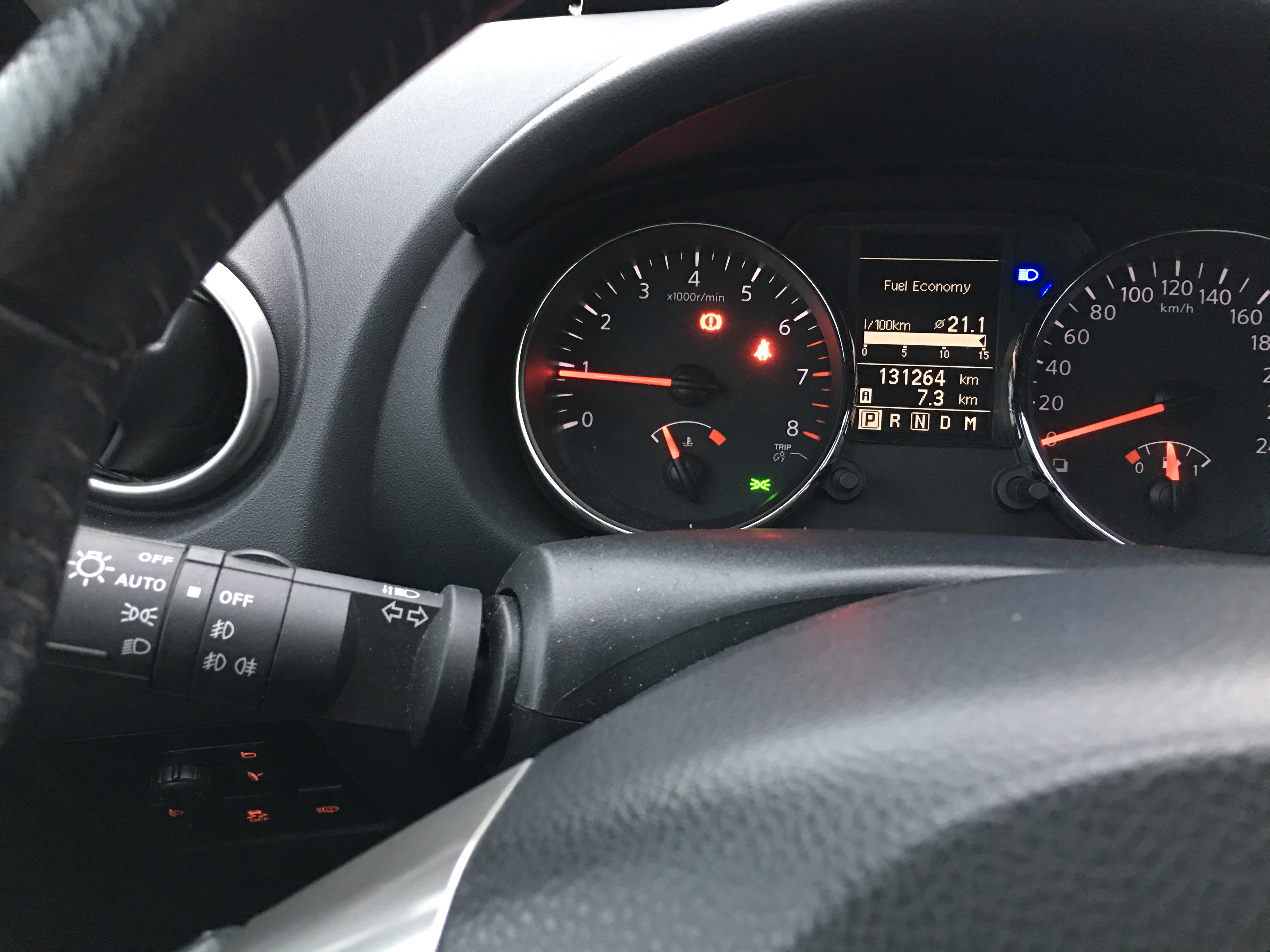

В дороге, уже практически на подъезде в темную пору обнаружилась следующая триада симптомов:

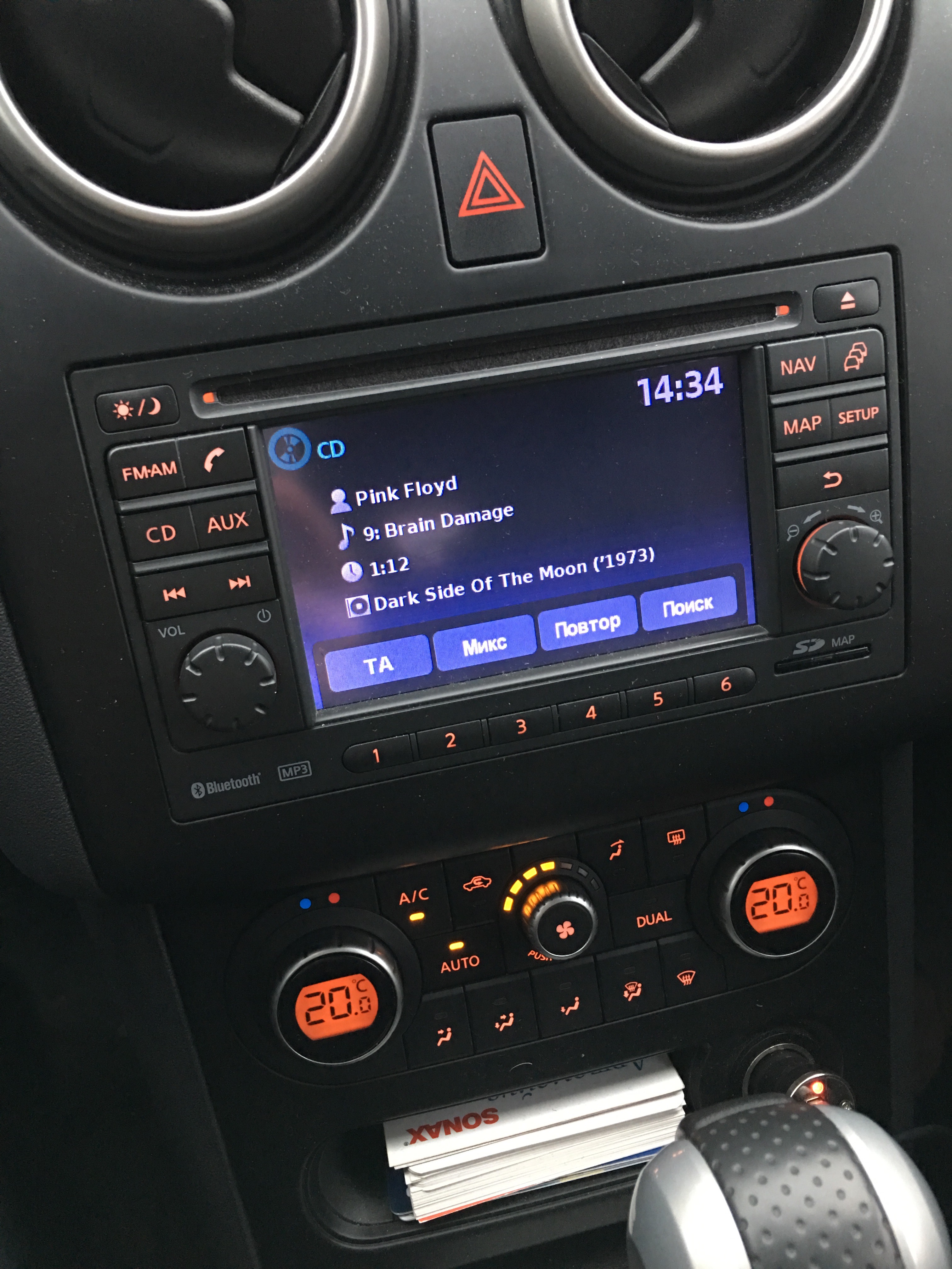

- пропала подсветка кнопок и крутимое Ниссан Конеекта;

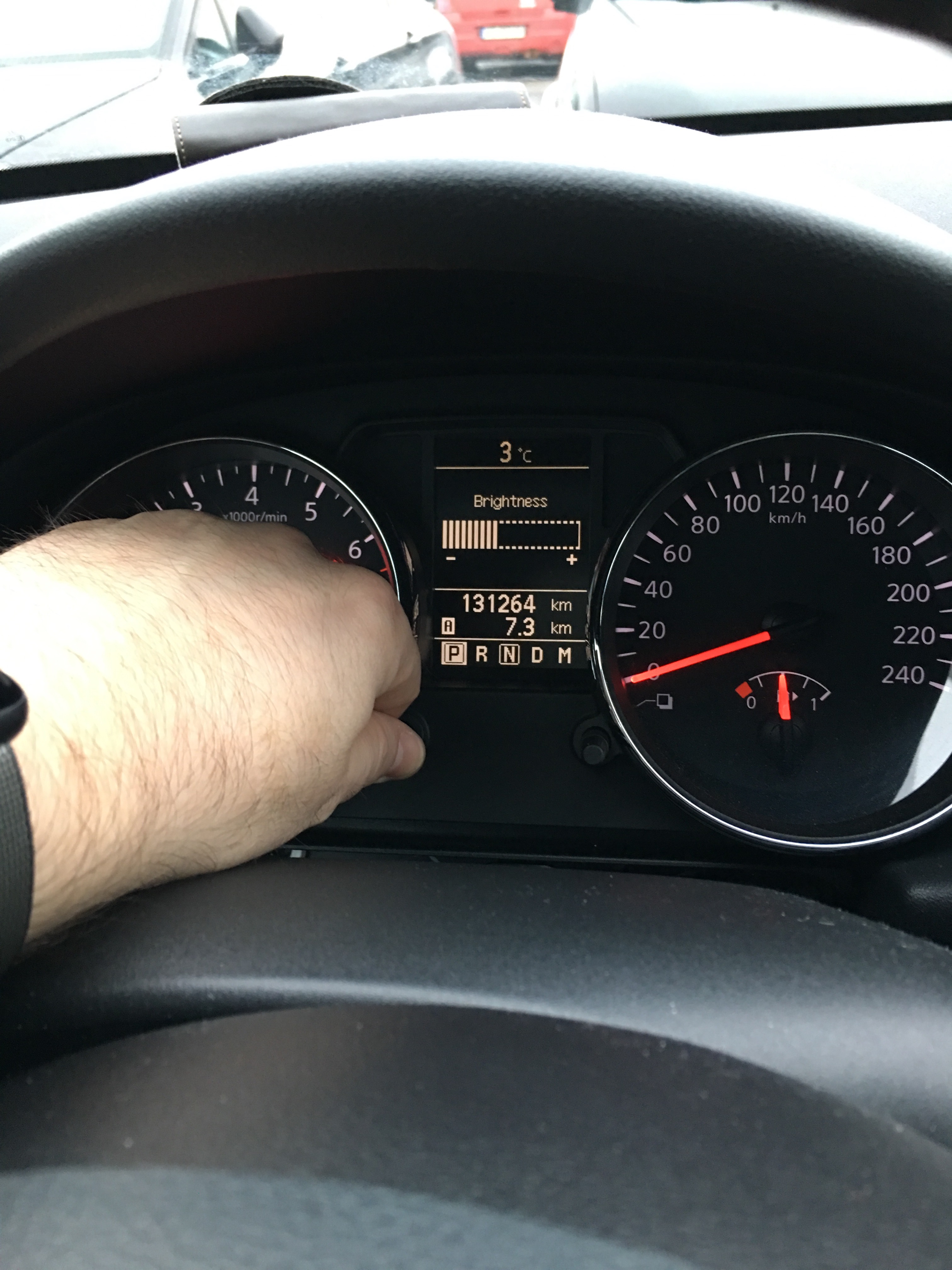

- не регулировалась яркость дисплея на приборке (обычно регулируется левой крутилкой под монитором БК);
- перестал включаться дальний свет, хотя моргать им все ещё можно.
Подозреваю, какой-то предохранитель полетел.
У кого такое было?
Как-то не прикалывает долго ковыряться в трёх местах локализации наших предохранителей и пересматривать каждый. Или это один из парочки, отвечающих за управление электрооборудованием салона?

По симптомам похоже что режим переключения света вместо обычного "auto" нечаянно клацнули на ""off" и предохранители не при чем

Сообщение Kostya » Пт дек 29, 2017 12:19:07
mutexx
Перепроверял. Все в режиме авто. Симптомы сохраняются.
Re: Помогите опознать предохранитель.
Сообщение mutexx » Пт дек 29, 2017 12:35:34
тогда все печальней, скорее всего проблема с самим переключателем или проводами идущего к нему :( Аргументы - если бы сгорел предохранитель дальнего света, свет бы не включился ни при каких условиях, тем более предохранители раздельные на каждую из ламп. Отдельного же предохранителя объединяющего всю "триаду" просто нет https://carpod.ru/predohraniteli-i-rele ... gv_622.htm
Сообщение Kostya » Пт дек 29, 2017 13:05:47
Предохранители все до единого. Все целы. Немного погуглил на форуме мышебратьев. Там нашёл ответ, как пофиксить. Переключатель из положения OFF ставим в положение габаритов или ближнего света - и все работает и регулируется. Наверное, проводка тоже цела. Ответа на вопрос, почему это теперь забаловало в положении AVTO - не нашёл. Может трабл с датчиком освещенности?

Рашафорум пишет, что при невозможности включить дальний в режиме AUTO, то возможна проблема в контактах переключателя. А вот туда лезть аж никак не хочется...

Датчик освещенности не даёт включать дальний в светлое время суток (мигать даёт). Так что может и с ним дело.
А на машинах с включенным постоянным ближним между auto и off нету никакой разницы.
А, хотя может есть разница с переключением подсветки панели приборов и магнитолы, уже не помню ...

В общем, пока походили по Ашану, все вернулось взад. На улице и на самом деле стало чуть пасмурнее. Необъяснимо, может какой блок подмерз в горах? Там было ночью до -6 и муром машина была под слоем инея в 3/4 мм из-за высокой влажности днём. ХЗ... Может датчик света так работает хитро?..
Большое спасибо за наводки и подсказки! :)
Под настроение залезу туда, сниму разъём, гляну на контакты, прочищу-просушу для начала. Если не поможет, то буду у Алексея заказывать новый под весенний приезд в Киев.
На AUTO можно включить дальний, а не просто им моргнуть.
Яркость панели регулируется.
Подсветка кнопок Коннекта включилась.

разница между auto и off для машин с "евросветом" именно такая как описал Костя - подсветка приборов, плюс не дает включить дальний (только дает помигать).
Раз все заработало будем надеяться что просто когда ты клацал туда-сюда контакты внутри переключателя самоочистились, могу спорить до этого переключатель не трогали годами, и дальше все будет ок. Ну а там наблюдать и делать выводы
