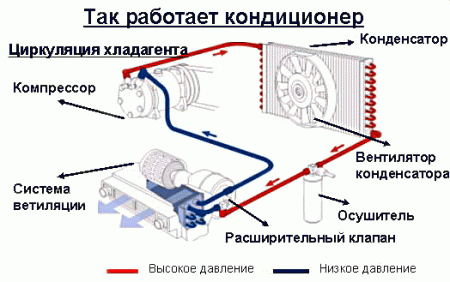

Проверяем кондиционер
Ремонт автокондиционера сохранит вам здоровье и нервы в пробках. Согласитесь, что жара выматывает, а прохлада в салоне автомобиля - результат своевременного обслуживания. И только вовремя осуществленный ремонт автокондиционера и заправка могут гарантировать Вам положительный результат.
Каких-либо специальных мероприятий по подготовке кондиционера к летнему сезону обычно не требуется. Можно лишь порекомендовать проверить работоспособность кондиционера заранее, до наступления теплых дней, и при подозрении на недостаточную эффективность либо неисправность заехать в сервис где осуществляют диагностику, заправку и чинят автокондиционеры. Ремонт и и все с ним связанное обычно откладывают до последнего, и с наступлением жары во всех фирмах осуществляющих ремонт авто кондиционеров возникают большие очереди.
Также при эксплуатации автомобиля с кондиционером полезно почаще проверять уровень масла в двигателе, охлаждающей жидкости в радиаторе, натяжение ремня привода агрегатов. Это связано с повышенной нагрузкой на двигатель, которую создает работающий кондиционер.
Если автомобиль предстоит сильно нагревать, например в окрасочной камере, нужно обязательно удалить хладагент из системы кондиционирования, иначе аномально высокое давление в системе, возникающее при нагреве, может вызвать разрыв какого-либо блока кондиционера.

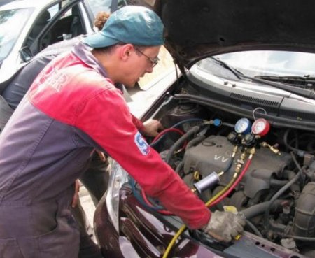

Автомобильный кондиционер представляет собой фресковую холодильную машину, элементы которой соединены трубками - фреонопроводами. Соединители в автомобильном кондиционере резьбовые, с резиновыми уплотнителями, в отличие от сварных в бытовом холодильнике. При воздействии вибраций, перепадов температуры и т.п. происходит постепенное изменение свойств уплотнителей, вследствие чего фреон из системы постепенно улетучивается. Из-за этого кондиционер нужно периодически заправлять. Обычно на новом автомобиле фреон требуется до заправлять раз в 2-3 года, через 5-7 лет скорость утечки увеличивается и дозаправка нужна раз в 1-2 года, даже при отсутствии явных дефектов. Кстати, все элементы кондиционера смазываются маслом, добавленным в фреон, и именно с этим связана рекомендация включать кондиционер зимой раз в месяц на 10-15 минут.
Циркулирующее масло смажет за это время все уплотнители, и они будут дольше служить. Иначе в скором времени Вам понадобится ехать туда где производится ремонт кондиционеров. Авто в летнюю жару не доставит особого удовольствия без хорошо работающего кондиционера.
Автокондиционеры. Заправка и ремонт.
Раз в 2-3 года нужно производить обслуживание автокондиционеров, нужно заменить фильтр-ресивер и, при наличии, фильтр воздуха, поступающего в салон машины.

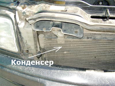

В автомобильном кондиционере механическому износу подвержен только один элемент- компрессор, остальные элементы (кроме вентиляторов) неподвижны. Но чаше всего первым выходит из строя не он, а конденсер - теплообменник, установленный перед радиатором двигателя. Он находится под давлением (до 20 атм.), и постоянно омывается с дороги солью, грязью и т.п. Коррозия, вибрация, механические напряжения приводят к образованию в нем микротрещин, и к утечке хладагента. Продлить срок его службы, как впрочем и всех прочих деталей кондиционера, поможет поддержание подкапотного пространства в чистоте. Особенно тщательно нужно промыть конденсер от накопившихся соляных отложений весной. Кроме того, загрязнение конденсера часто является единственной причиной плохой работы кондиционера в целом.
Конденсер, прослуживший 5-7 лет, почти всегда имеет многочисленные очаги коррозии, особенно в местах крепления. В районе появления микротрещин на конденсоре появляется характерное пятно от просачивающегося масла. Такой конденсер при очередном обслуживании автомобиля подлежит замене. Попытки заварить поврежденный конденсер чаще всего обречены на неудачу - проблема вскоре вновь проявится, возможно на месте другого очага коррозии.
Если система кондиционирования повреждена, нужно по возможности быстро восстановить ее герметичность, для предотвращения попадания в систему воздуха, содержащего влагу и загрязнения.
Заправка кондиционера строго фреоном той марки, который был в кондиционере. Авто-владельцы часто слышали, что фреонов бывает 2 типа, \"старый\" и \"новый\". На самом деле фреоны подразделяются на хлорсодержащие, из которых в автомобильных кондиционерах применяют фреон CF2C12 (торговое наименование R12), и безхлоровые, из которых в автомобиле применяется C2H2F4 (торговое наименование R134a). Фреон R12 применялся в авто-кондиционерах с 40-х годов прошлого века, но в 1990 г. были приняты правила ограничения применения разрушающих озоновый слой веществ, к которым относится и фреон R12, и примерно с 1993 г. в автомобилях стал применяться фреон R134a. Фреоны этих двух типов несовместимы, заправка в кондиционер с фреоном R134 фреон R12 (и наоборот) почти неминуемо выводит кондиционер из строя из-за образования твердых продуктов реакции разных фреонов (и разных масел). Тип фреона всегда указывается на каком-либо из блоков кондиционера. Фреон R12 в настоящее время почти не производится, и стоит дороже фреона R134а.
