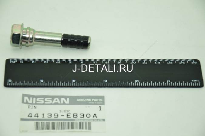

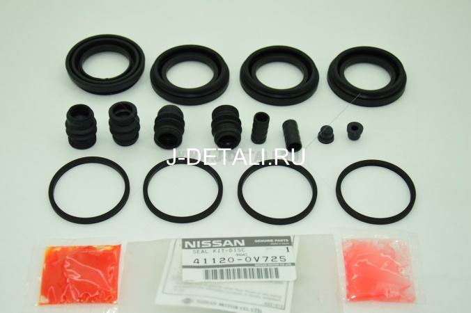

Что-то мне подсказывает, что в ремкомплекте для Qashqai+2 должно быть четыре маленькие резиночки иначе ремкоплект получается только для одного суппорта.
Почему ? Четыре пыльника на 4 направляйки и две резинки на нижние направляйки.
Re: Устранение скрипов, стуков и прочих сверчков
Вс мар 27, 2016 11:26:07
snap, т.е пыльники для 4-х, а резинки только для 2-х? Нелогично как-то.
Как по мне, то логичнее смотреть на ремкомплект для Мурано
Только почему там разные пары маленьких резиночек я не знаю.
И ещё:
Это я к тому, что есть пальцы уже с резинками, может есть смысл поискать.
snap
Вс мар 27, 2016 12:21:39
Совершенно верно,я выше писАл,что на +2 идет нижний палец с резинкой,а верхний без.по-это и получается,что маленьких только две шт. За картинку спасибо,я где искал,то продают без резинок.

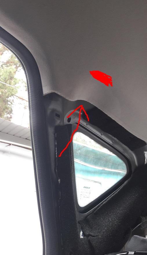

Искал "цоканье" сзади справа в районе стекла-треугольничка 9 месяцев. Звук появлялся, когда едешь медленно 5-15 км/ч по проселочной дороге или по трассе 90-110 км/ч и по волнистому асфальту – т.е когда кузов «играет». Оно так задолбало, пипец, и причем оно не всегда цокало, а когда авто на солнце постоит или фиг его знает от чего. Ездил полгода со снятой полкой, которая справа в багажнике, вокруг стекла-треугольничка.
В итоге прилагаю фото - там защелка из нержавейки, которая держит блок боковой подушки безопасности - вот её до конца на заводе не защелкнули)). Засунул руку, подергал её - щелчок и стала на свое место. Может, это только мне так повезло - а может и у всех такая фигня, возможно, это недостаток конвейерной сборки.

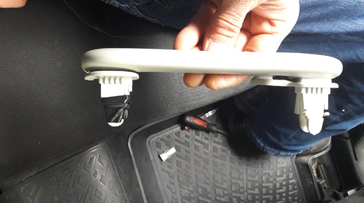

PS А еще, все ручки обмотали изолентой, т.к. они тоже трещат.
