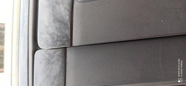

Отрегулировал таким образом после поднятия дверь, закрывается как новая. Было:
Так буде не завжди
