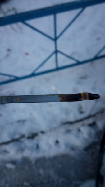

Дождался утренний оиллоу. Влил литр масла, комп показал 3 кубика.
На следующее утро комп так же 3 кубика, а на щупе как-то меньше визуально (на фотке).
з.ы. Короче нету там литра между минимум и максимум :) интересно сколько?

Re: Расход масла. Кто доливает?
Сообщение oreh » Ср ноя 30, 2016 11:47:31
Sheyk писал(а):з.ы. Короче нету там литра между минимум и максимум :) интересно сколько?
А сколько было когда оил лоу? вообще на щупе ниче не было, скорее всего
Но да, согласен, был не прав, между мин и макс таки есть литр. Хотя это и странно, когда-то доливал, было чуть ниже мин, долил, чуть поже проверил стало больше макс, хз, как оно так получилось, давно уже было
Думаю где-то 1,45 литра.
Sheyk писал(а):На следующее утро комп так же 3 кубика, а на щупе как-то меньше визуально (на фотке).
Странно, ты долил литр масла и после этого на щупе почти минимум. Oil low наверное был very-very low.

Сообщение Sheyk » Ср ноя 30, 2016 13:14:05
oreh писал(а):А сколько было когда оил лоу? вообще на щупе ниче не было, скорее всего
да. надо было глянуть...
oleg_t писал(а):Oil low наверное был very-very low.
при одном кубике было чуть выше нижней рысочки.
oleg_t писал(а):Думаю где-то 1,45 литра.
да. не правильно выразился. в смысле больше литра, тоже думаю литра полтора
