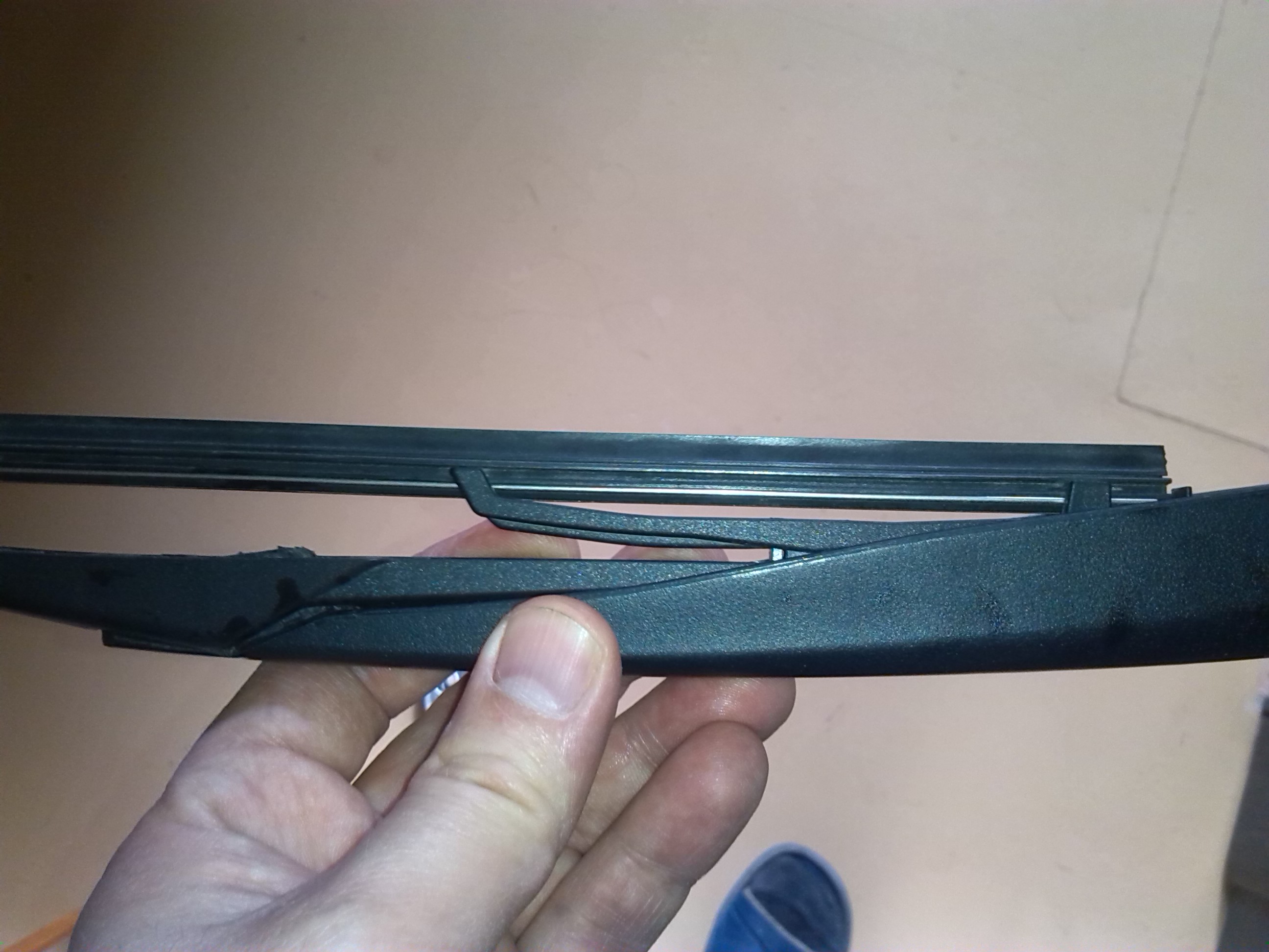

Всем добрый день!
по дворникам сам недавно заморачивался...рекомендую тему
http://forum.autoua.net/showflat.php?Ca ... st10699660
(мопед не мой,нашел случайно,цены,я думаю,пониже,чем эпицентр и т.д.)...
Кстати,там же, в теме, продавец не рекомендует сейчас покупать хейнеры в 600-м размере...много брака...Себе я у него взял резинки типа бош...
По заднему дворнику с поводком от киа пиканто могу дать развернутый ответ после более года использования.
Негатив
1.Геометрия пикантовского дворника рассчитана на практически вертикальное стекло - сам дворник более изогнут,в вертикальном положении низ дворника упирается в поводок,и,не дает прилечь верху нормально к стеклу,поэтому верх и середина остаются плохоочищенными...
2.Резинка...Когда у меня порвалась родная,то,выяснилось,что в пикантовском стоит не сильно распространенная узкая резинка,и,что бы найти идентичную,нужно очень постараться...По крайней мере,все более-менее известные производители используют резинки с более широким основанием.
Найденные плюсы
1.Поводок сделан из материала,который сломать -это специально чем то потеть нужно...
2.В поводок ставится родной бошевский(а задний дворник ниссана -это бош) дворник и,даже без доработки,тереть будет чуть лучше,но,не то...
3.Моя доработка - внутри пикантовского поводка стачиваются опорные "пеньки" и на половину стачиваются борта самого поводка до тех пор,пока низ дворника не станет "прятаться" в корпус поводка почти по резинку(делал на обычном точиле зачистным кругом для болгарки).
Так получаем идеально вытирающий дворник...
Вывод - если "зачем платить больше" - то прийдется "доработать напильником" для нормального результата.Как по мне -оно того стоит,теперь конструкция очень надежная.

Сообщение wincor » Вт фев 28, 2017 19:37:06
вот такая разница в геометрии -сверху БОШ
сделал выборку внутри поводка
так стал "прятаться" низ дворика в поводок
