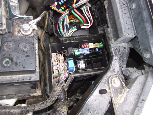

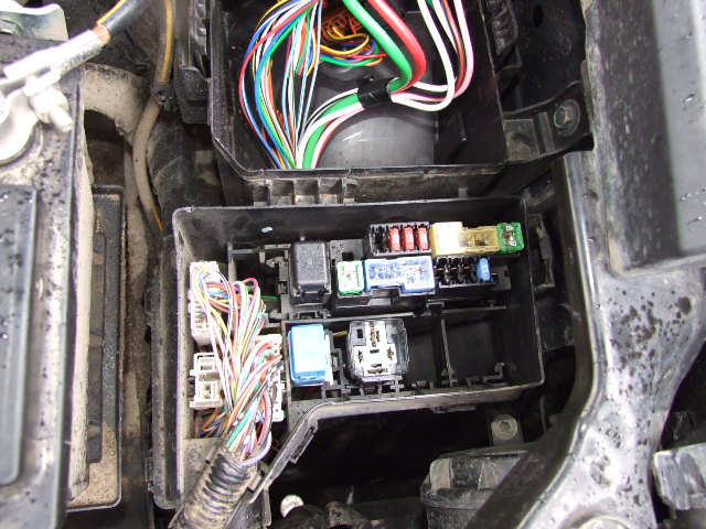

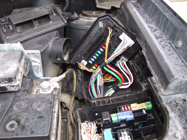

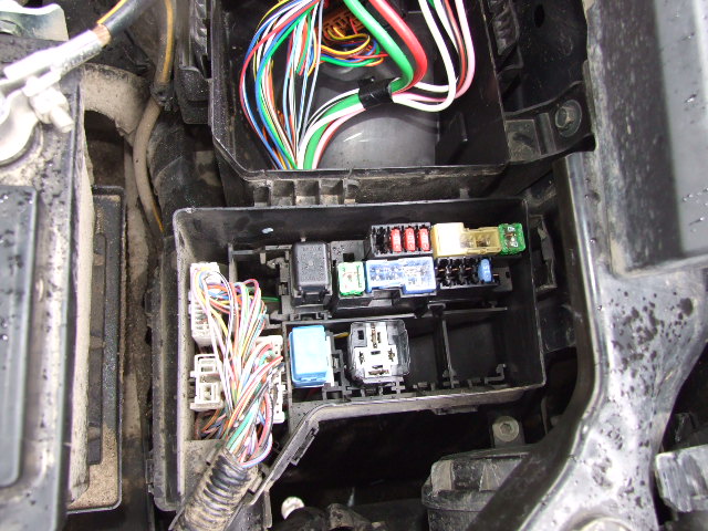

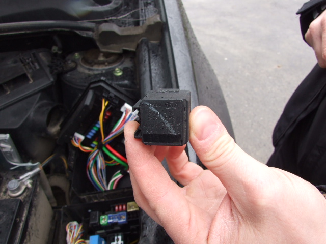

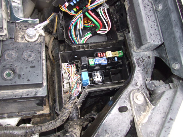

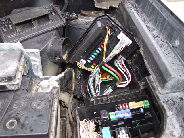

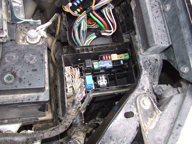

4. Возле аккумулятора есть 2 коробки с предохранителямим и релюшками (работали под дождём и быстро, бо крутился вентилятор и сверху снять забыли) Квадратная и прямоугольная. Нам нужна прямоугольная. Отщелкиваем 2 зацепа со стороны ак.батареи и поднимаем крышку. Мы, с перепугу открыли обе коробки, ибо Тим не помнил под какую точно нам надо. У квадратной коробки крышку сразу не снимеш, на ней куча предохранителей, прямоугольная (она нам и нужна) снимается без проблем .

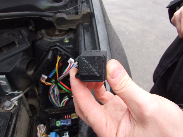

если под рукой нету запасного реле, - постучите легонько по старому (может оно просто залипло, так было у Тимура) и попробуйте поставить обратно.
Сборка в обратной последовательности.
Обсуждая с Тимуром почему так вышло, мы пришли к выводу, что реле залипло когда у него долго стояла машинка с включеным двигателем и оно периодически щелкало для включения вентилятора. Мож там релюшка слабая или другая лабуда - пускай разбираются эксперты. Учитывая что вентилятор крутится даже при выключеном зажигании и вытянутом ключе, пока приедет техничка может сесть ак батарея да и нервирует, а все можно сделать самому за 5 мин.
Успехов, и шоб никогда не пригодилось

Пока везут релешку, я уже наловчился добираться до неё и стукать по ней, чтоб отключилась за 1,5-2 минуты. Раз 10 уже глючила, так что потраченное нами с Доком время на изучение цикла добирания до реле, оказалось не зря.

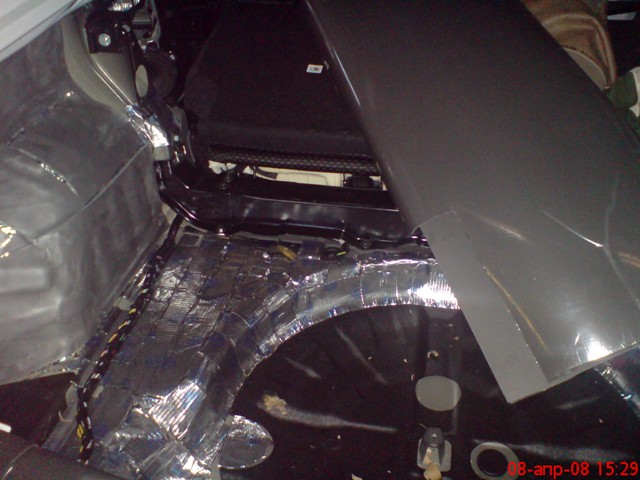

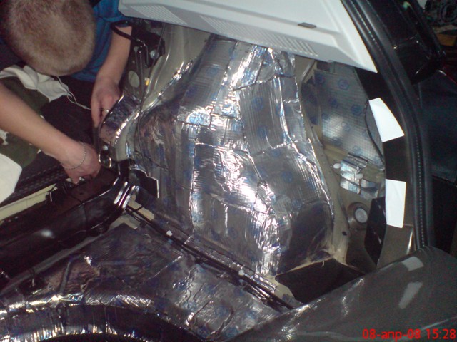

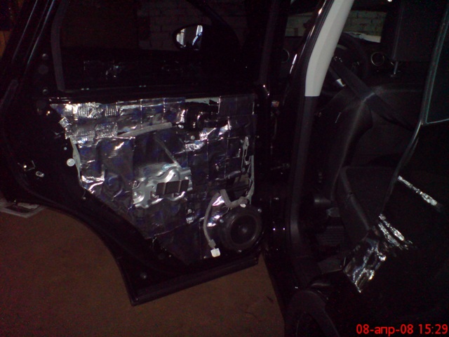

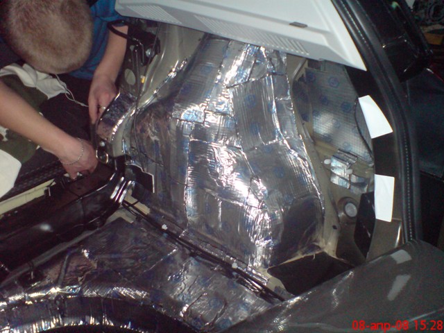

Тяжело мне сказать почем обошлись материалы, ведь я их брал сам у себя. Использовались материалы фирмы STP для различных полостей кузова - Bani M1, Splen, Bani MP и др. Причем шумкой я проклеил не только внутреннюю (со стороны багажника), но и наружную ( которая над колесом) часть задней арки. Потом задул все это антикором Dinitrol. Жаль только не успел сфотать, мои хлопцы это сделали раньше, чем я рассчитывал. Одно могу сказать точно - теперь в мафынке очень тихо и даже при проезде лежачих полицаев (на разумной, конечно, скорости) подвеска не бухтит. А на трассе вообще тишина и покой.

Отписываюсь (только прочитайте правильно: оТписываюсь , а не оБписываюсь)! Всего использовано: bani M1-4 кв.м; baniMP - 2 кв.м.; splen - 1,5 кв.м.; поролон специальный ( не помню как называется) - 1,25 кв.м. По деньгам приблизительно 2200-2300 грн вместе с работой. По времени 3-4 дня (с запасом). Закатывал я не весь кашкарик , а только все двери, заднюю ляду и полностью весь багажник вместе с арками и задними крыльями до сидений. Причем очень плотно, практически стык в стык ( на картинке видно хорошо). Но этого хватило. Может быть когда-нибудь, когда у меня сильно обострится слух закатаю и пол, но пока считаю , что в этом нет необходимости.
