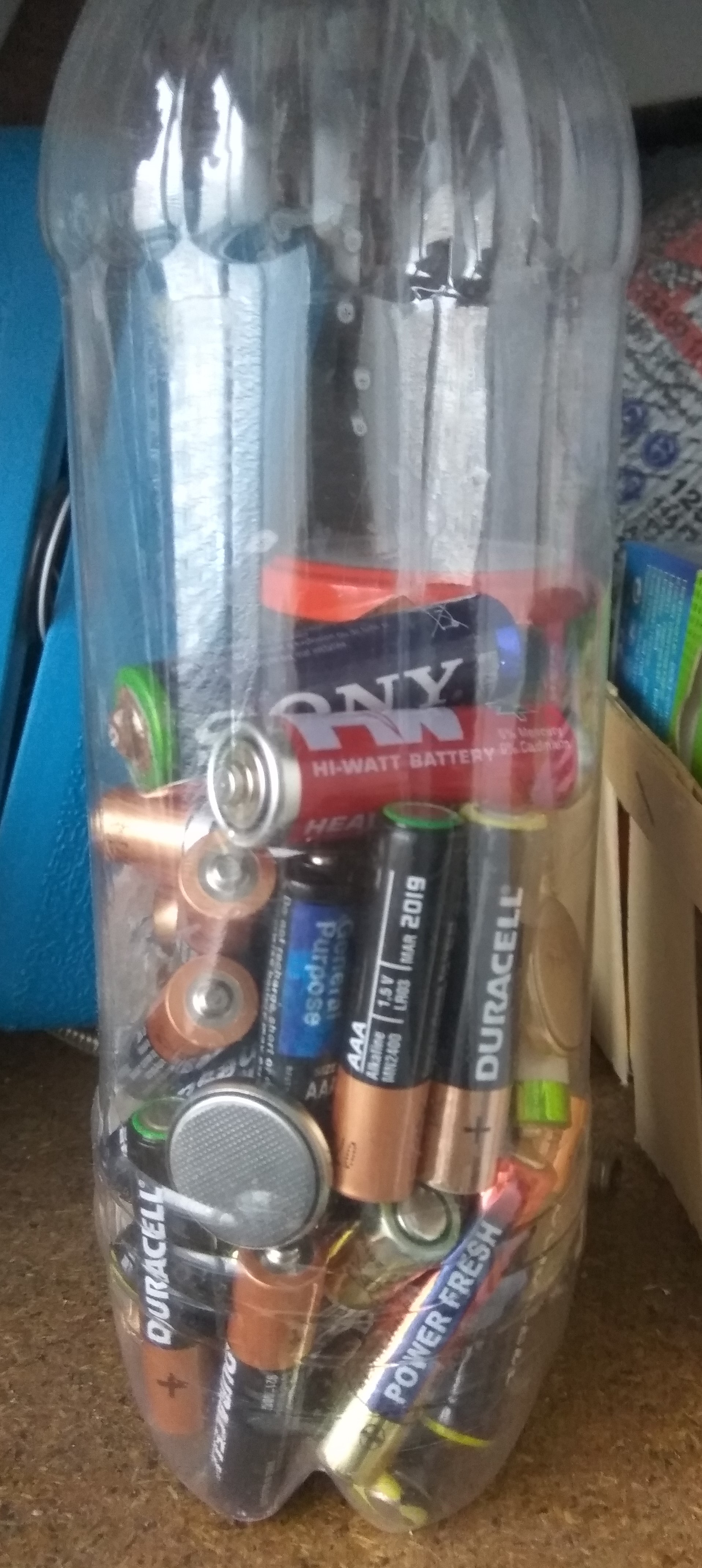

Airman писал(а): а старую, проезжая по м. Метро, запустил в Днепр из окна ...
И, пока она еще летела, понял про себя многое...
Ой как нехорошо.
Собираю до того момента, когда у нас в стране кто-то их действительно перерабатывать начнет.
