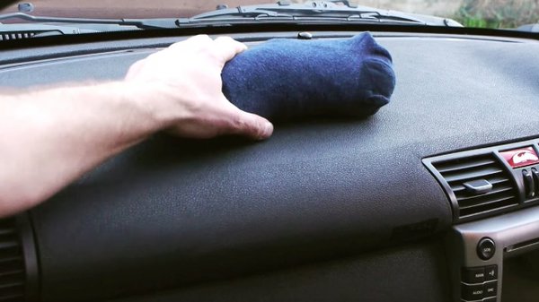

ще 1 "народный" способ :D
Чтобы окна в машине не запотевали: простой рецепт в три действия
25.11.2016
Зимой и в межсезонье водители (особенно устаревших моделей)сталкиваются с такой проблемой, как постоянное запотевание стекол из-за перепада температур.
Чтобы окна в машине никогда не запотевали есть простой, но надежный способ:
Вам понадобятся:
любой хлопковый носок;
впитывающий наполнитель (можно купить в зоомагазине);
катушка от скотча или липкой ленты.
1.Натяните основание носка на катушку.
2.Засыпьте наполнитель внутрь наполовину.
3.Уберите катушку и завяжите покрепче.
4.Положите на любое открытое место в автомобиле.
Наполнитель будет впитывать влагу из воздуха, и ваши окна не будут запотевать, оставаясь чистыми и прозрачными.
:mrgreen:
