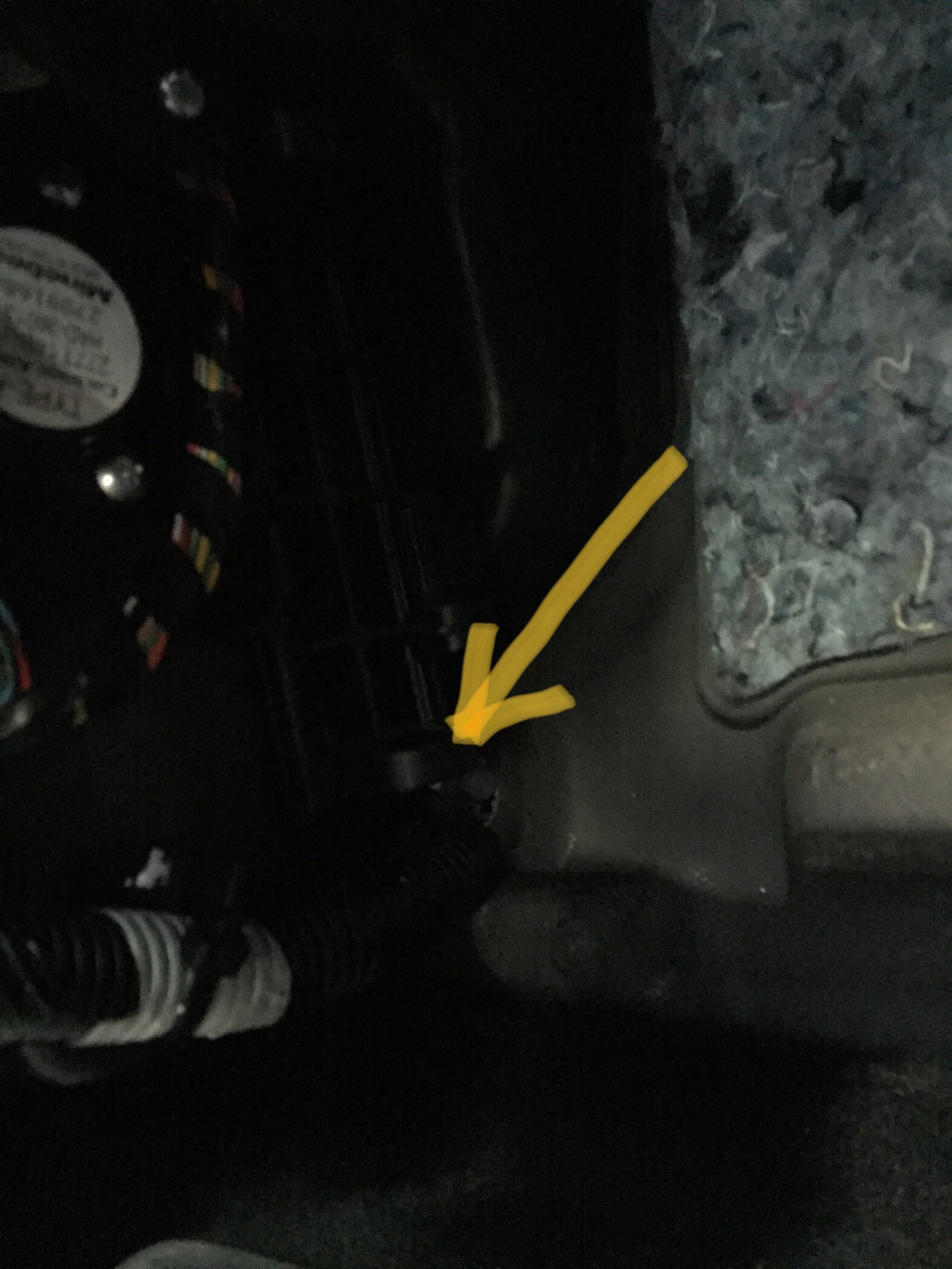

Пробег 30000 . Салонные фильтра как впрочем и другие меняю через 10000 . До этого менял скручиванием , а на этот раз решил поменять по научному - со снятием педального узла . Открутил четыре гайки крепления ( верхняя на длинной шпильке - надо длинная головка ).Снял шплинт и ось с тормозной педали . Ось наверняка одноразовая , так на ней пластмаска с лепестками на конце - видимо для того что-бы ось не выпала если по каким либо причинам выпадет шплинт .При вынимании лепестки расходятся и обламываются - значит нужно менять . Но можно и не менять - ось то целая . Далее снял датчик включения стоп сигналов . Все , а педали не идут , что -то держит сверху . Получается нужно разбирать пластмассу снизу для доступа . Может они на станции меняют обычным способом а пишут со снятием .

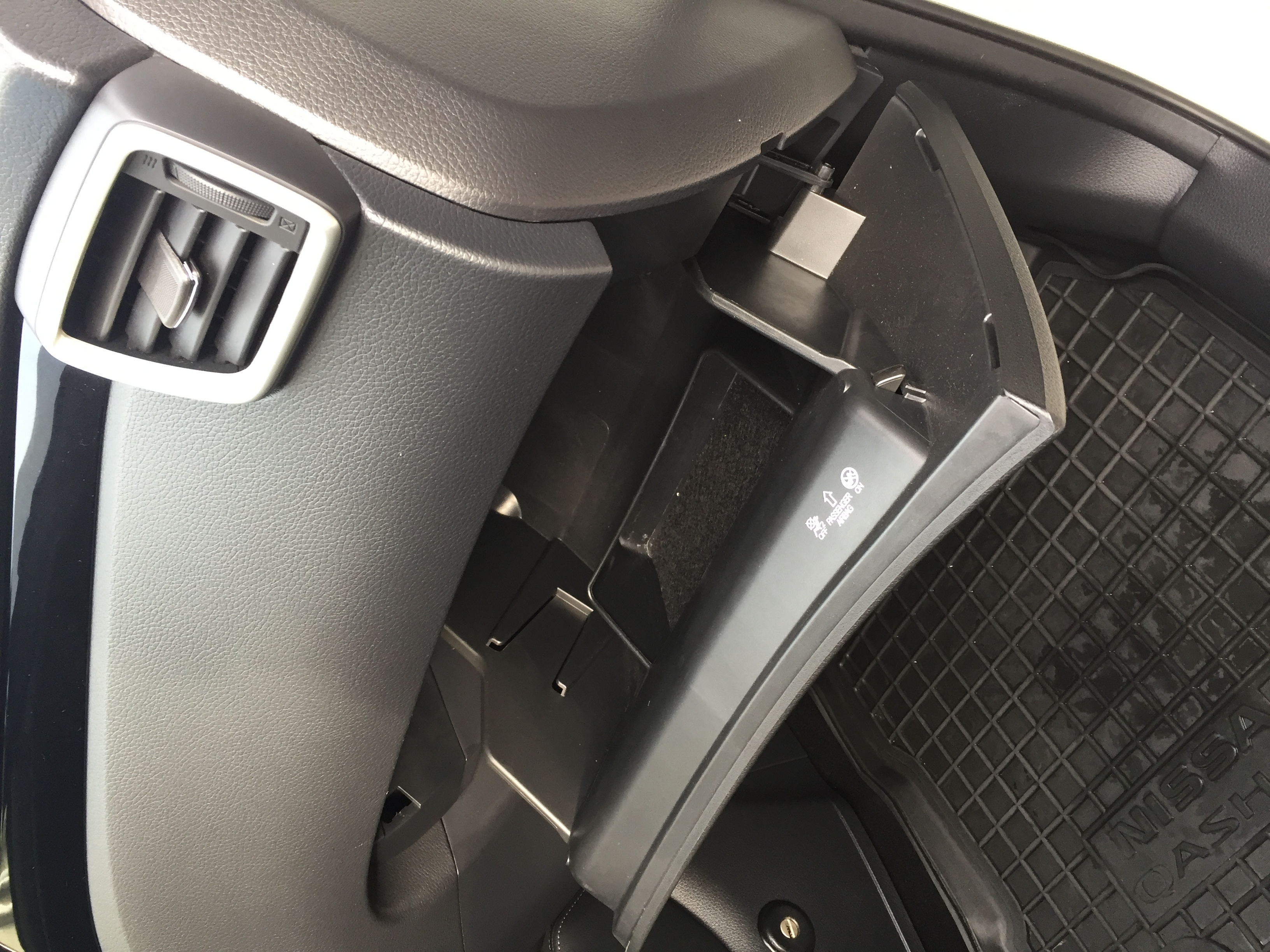

Фильтр салона находится с правой стороны в ногах пассажира. В отличие от предшественника фильтр меняется намного проще.
Нужно снять бардачок.
для этого отвести в сторону фиксатор микролифта и потянуть вверх и на себя. Бардачок выскочит из петель и снимется легко.
Слева будет видно пластиковое кольцо, нужно потянуть и снять заглушку короба фильтра.
Вытащить старый фильтр и вставить новый.
