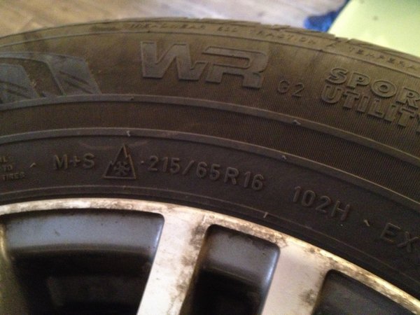

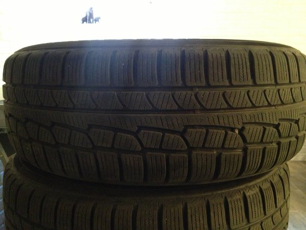

Став относительно недавно обладателем Кашкая и комплекта зимней резины Nokian WR G2 215/65/r16 102h начал "готовить сани летом"
Резина конечно не очень, но на среднеевропейскую зиму пойдет и еще сезон отходит.
Одно из колес имело тяжкую судьбу и просит замены.
Возможно у кого есть на продажу б/у вариант?
Готов рассмотреть приобретение 1-2 шин с остатком от 4-6 по индикатору
