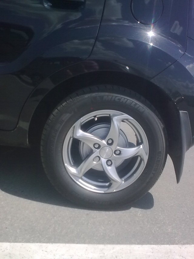

Andy писал(а):На этой машинке ездить нельзя.
Лысая резина и неработающие задние тормоза.
Могу в свою очередь ответить что у кого-то плохое зрение и слишком развитая фантазия.

Плохое, В воскресенье даже увеличительное стекло с подсветкой купил.
Диск видимой ржавчиной у меня покрывается очаговой, не сплошной ржавчиной,
через недельку стояния на травке безвыездно.
Если это фото с твоей машинки, то совсем непонятно. Ты столько не стоишь. Там рядом
открытой банки с серной кислотой не может оказаться?
Олег, там где тормоза трут - диск блестит как у котэ хозяйство.
Чтоб так поржавела рабочая поверхность диска нужно машинку оставлять без использования надолго.
Если нашему зрению не веришь - загони на стенд и проверь тормоза. Спокойней кататься будешь.

Сообщение Sysopaty » Вт сен 13, 2016 06:52:51
Чтоб диск так поржавел хватает двух недель дождливой осенью. А потом, как начинаешь ехать, нажимаешь аккуратно так на педальку тормоза и так хрр-хрр. :D
Зы. А резина, таки да..

BIS писал(а): рекомендует не лениться, а при каждом переобувании протирать каким-нить маслом/ отработкой
Как по мне, то идея не айс, сначала на масло будет налипать пылюка, а от нагрева дисков масло через месяц "выгорит". Лучше один раз заморочиться и покрасить нерабочие поверхности дисков термостойкой эмалью.
BIS писал(а):Чтоб так поржавела рабочая поверхность диска нужно машинку оставлять без использования надолго.
Sysopaty писал(а):Чтоб диск так поржавел хватает двух недель дождливой осенью.
Это нерабочая горизонтальная поверхность диска, ракурс просто такой, а так всё правильно... :D

Сообщение oleg_t » Вт сен 13, 2016 07:57:15
Блин, вот пристали к моей машине.
Сначала посмотрите как выглядят задние тормозные диски у Кашкая.
Сфотографирована не рабочая часть тормозного диска, а широкая горизонтальная часть, внутри которой находятся тормозные колодки ручника, которые барабанного типа.

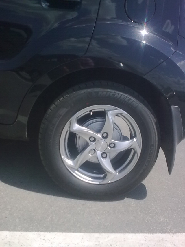

Сообщение Kostya » Вт сен 13, 2016 08:04:45
Так а в чем проблема покрасить? Прошлой осенью у меня в паркинге пацанва на КИА Соул это за два дня сделала:
- сняли колеса и выставили авто на колодки;
- зашкурили и протравили "барабаны" сзади и передние и задние супорта;
- задули дважны "барабаны" черным, а супорта красным (типа модно).

Сорри.
Глянул на свои задние барабаны под таким ракурсом. Выглядят точно так же :D
Рабочая поверхность тормозных дисков в кадр не попала. И типа оптический обман зрения :smile:
Или я туда вообще не заглядывал :mrgreen: и не знаю как выглядит.

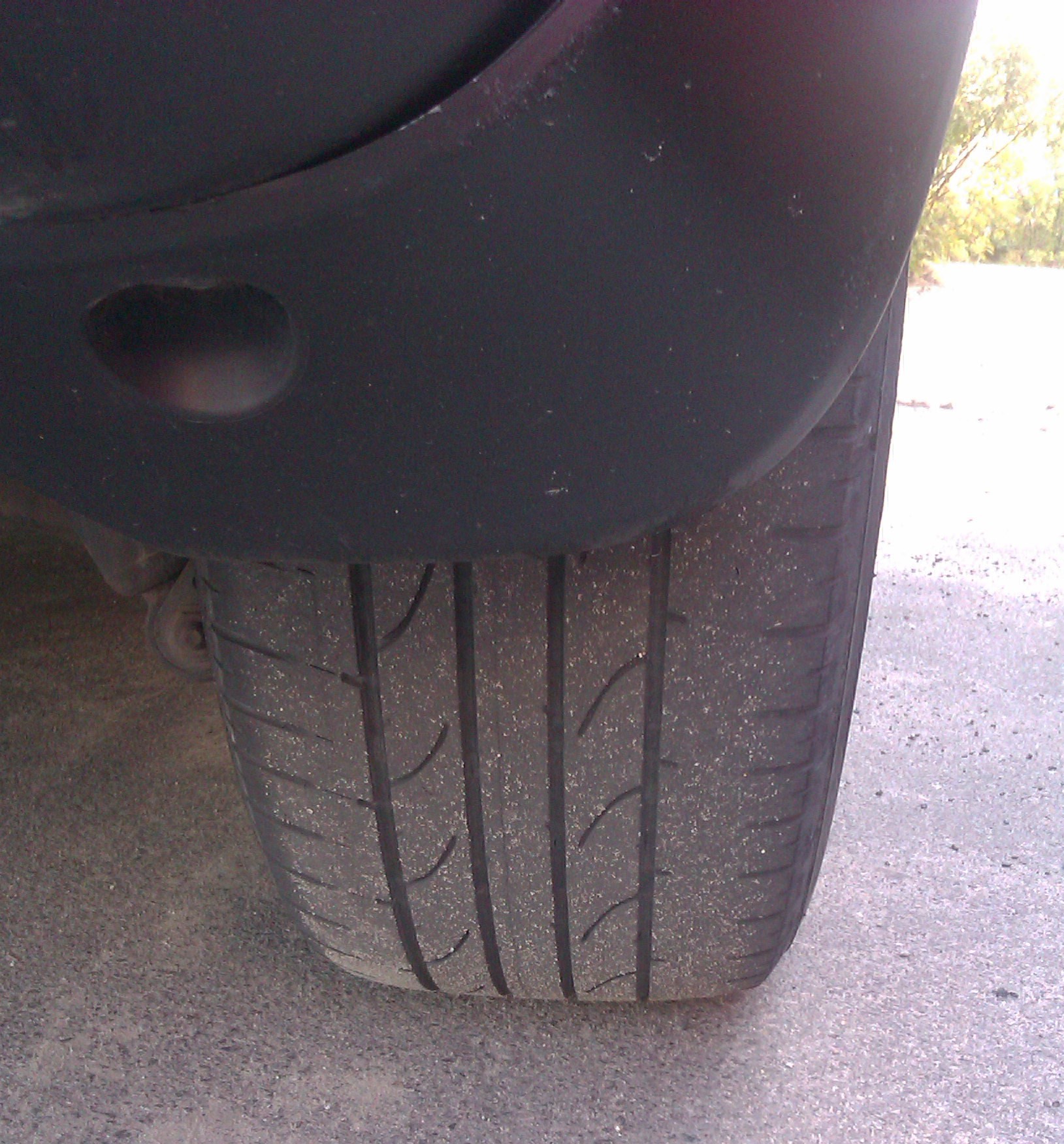

С тормозами думаю разобрались, а вот фото "лысой" резины, даже индикаторы еще не начали стираться.

oleg_t писал(а):С тормозами думаю разобрались, а вот фото "лысой" резины, даже индикаторы еще не начали стираться.
Спишем на неудачный ракурс первого фото :D
Но мы ж за тебя переживаем :roll:

Kostya писал(а):oleg_t
А вот так я красил на своем Киа Соул, под цвет дисков, серебрянка жаростойкая (блестящая)
