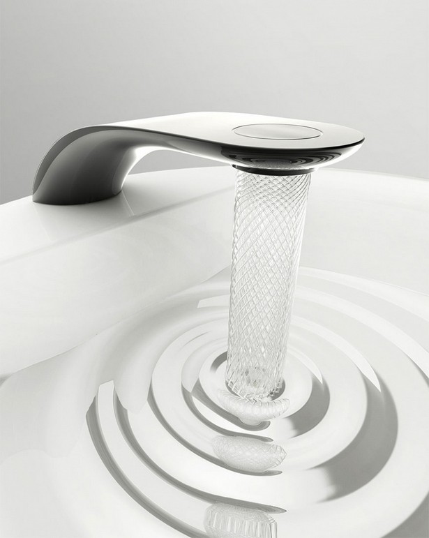

Сообщение Torpedo » Пт окт 28, 2016 09:39:19
Сэнсэй писал(а):смесители с сеточками-аэраторами
Прогресс не стоит на месте:
... поток воды расщепляется на струи, которые затем закручиваются в изящные спирали так, что на выходе мы видим сложную и красивую водяную решкетку. Турбина ограничивает поток воды на 15%, поэтому кран значительно экономит расход ресурсов. Три разных вида насадок позволят пользователям выбрать, какой именно режим экономии воды им предпочтительней.
Красиво...
Тут
