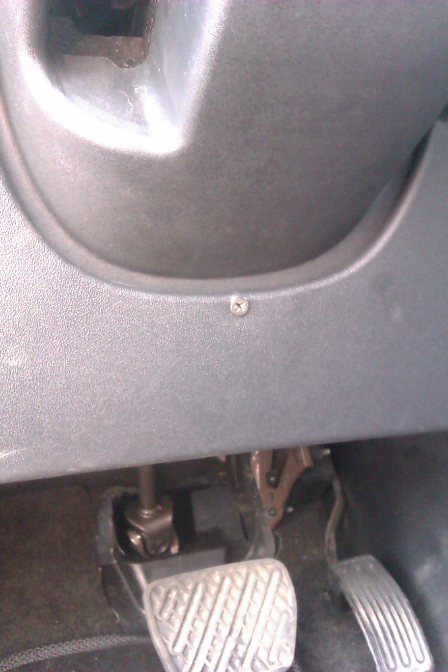

Оказалось что еще дребезжит пластиковая накладка рулевой колонки.
Не придумал ничего умнее чем закрепить шурупом.
Снаружи это не видно.
Машина моя, продавать не собираюсь, делаю с ней что хочу :D
Сообщений: 8976
Cash on hand: 1,689.06
Благодарил (а): 1308 раз.
Поблагодарили: 1415 раз.
Re: Дребезжание в районе руля, под панелью руля.
Сообщение oleg_t » Сб июл 23, 2016 18:26:51
Предыдущий шуруп был некрасивый, заменил.
В общем облом, дребезжало не оно, наверное какая-то колодка с проводами дребезжит под накладкой, правда лезть туда уже нехо...
