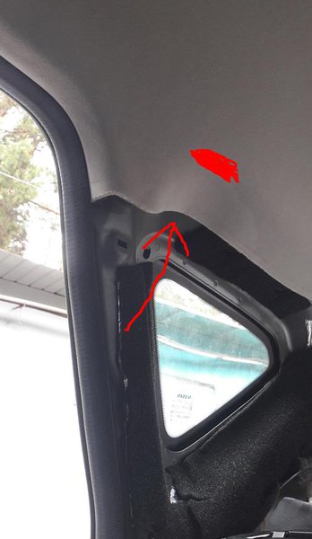

Re: Устранение скрипов, стуков и прочих сверчков
Чт дек 07, 2017 18:07:26
Искал "цоканье" сзади справа в районе стекла-треугольничка 9 месяцев. Звук появлялся, когда едешь медленно 5-15 км/ч по проселочной дороге или по трассе 90-110 км/ч и по волнистому асфальту – т.е когда кузов «играет». Оно так задолбало, пипец, и причем оно не всегда цокало, а когда авто на солнце постоит или фиг его знает от чего. Ездил полгода со снятой полкой, которая справа в багажнике, вокруг стекла-треугольничка.
В итоге прилагаю фото - там защелка из нержавейки, которая держит блок боковой подушки безопасности - вот её до конца на заводе не защелкнули)). Засунул руку, подергал её - щелчок и стала на свое место. Может, это только мне так повезло - а может и у всех такая фигня, возможно, это недостаток конвейерной сборки.
PS А еще, все ручки обмотали изолентой, т.к. они тоже трещат.
