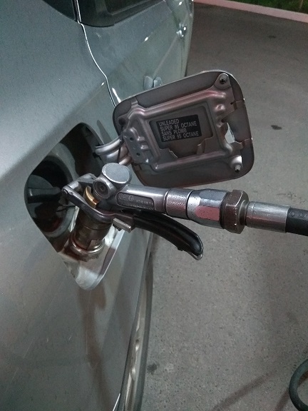

Сообщение oreh » Пт май 20, 2016 08:50:14
Сфоткал подключенный пестоль с заправочником в лючке, если кому интересно
