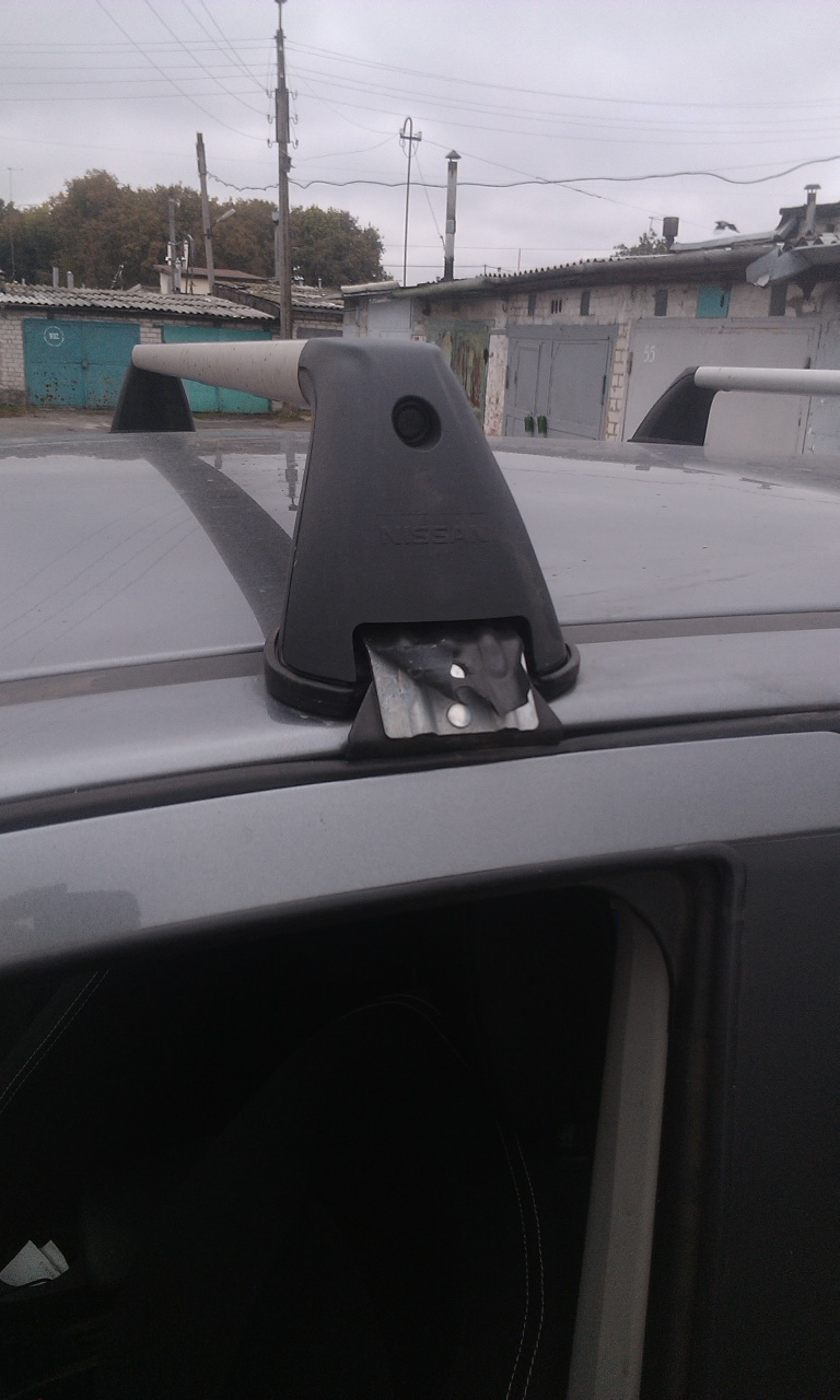

Может кто стыкался, есть ли реальное отличие в геометрии оригинальных алюминиевых поперечин qashqai (KE730JD010) и qashqai+2 (KE730EY010)? Подойдут ли с q+2 на обычный кашкай?
(отвечу сам, сравнили - не подойдет, т.к. у q+2 зад выше, крепление для задней поперечины тоже выше)
Также вопрос к тем что их устанавливал и пользует, т.к. сам я никогда до этого с багажниками и креплениями сверху дела не имел:
- Чтоб закрепить вставляется под уплотнитель двери металлическая скоба поперечины, так вот между этой скобой и самим кузовом что-то ложится, какая-то прокладка, или там металл к металлу?
- Если ли какие-то следы на кузове, повреждения, после снятия поперечин в месте крепления и под упорами?
Может кста кто продает по причине ненадобности алюминиевые поперечины на обычный кашкай за недорого? неспешно рассматриваю.
Также и велокрепления, пока смотрю на б/у Thule 591

bandit писал(а):Чтоб закрепить вставляется под уплотнитель двери металлическая скоба поперечины
Да, уплотнитель при этом нужно в месте крепления оторвать от кузова.
bandit писал(а):так вот между этой скобой и самим кузовом что-то ложится, какая-то прокладка, или там металл к металлу?
Скоба идет прорезиненная, металл не повреждает.
bandit писал(а):Если ли какие-то следы на кузове, повреждения, после снятия поперечин в месте крепления и под упорами?
Нет.

Сообщение bykovdima » Пн май 23, 2016 11:46:07
bandit писал(а):- Чтоб закрепить вставляется под уплотнитель двери металлическая скоба поперечины, так вот между этой скобой и самим кузовом что-то ложится, какая-то прокладка, или там металл к металлу?
у меня скоба полностью металлическая, никаких следов под уплотнителем не осталось
bandit писал(а):- Если ли какие-то следы на кузове, повреждения, после снятия поперечин в месте крепления и под упорами?
:( в прошлом году остались следы от резиновых уплотнителей, как будто бы "натерли"

bandit писал(а):Олежка спасибо, видел, уже проштудировал, это не ориганал. Они без надписи Ниссан. Где-то про такие читал нехорошие отзывы.
Кстати в оригинальных поперечинах винтики которыми крепится скоба особой формы и они под ключ шестигранник, а не под крестовую отвертку.

Прикупив оригінал бу з Польщі - тільки от біда - нема болтиків для кріплення (ті дюрки що під ущільнювачем) пікажіть діаметр, довжину і крок різьби будь ласка

Yuvas писал(а):Прикупив оригінал бу з Польщі - тільки от біда - нема болтиків для кріплення (ті дюрки що під ущільнювачем) пікажіть діаметр, довжину і крок різьби будь ласка
А методом тыка определить не получается?
Думаю у любого мужчины дома должна лежать коробка с разными винтиками-болтиками.
Резьба самая обычная.
Re: Оригинальные поперечины
Сообщение Шульга » Ср июл 13, 2016 08:09:34
Yuvas писал(а):пікажіть
добре пІказую :mrgreen:
п.с. питання і справді хмм.... ну ок розмір м8/м6 (скоріш все таки м8) довжина 8-10 мм крок резьби 1.5

Шульга писал(а):скоріш все таки м8
Думаю м6 или меньше
Сообщение Шульга » Ср июл 13, 2016 13:29:56
все таки м 6
