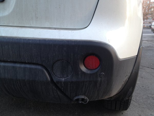

Как и обещал, вот так установленно заправочное.

Митя писал(а):Заправка выведена в люк.
Это при каждой заправке нужно доставить и давать переходник?
Так буде не завжди
Re: ГБО
Сообщение oreh » Вт апр 12, 2016 08:51:00
нет, не нужно, я тут выкладывал свои фотки, установка в люк без каких-либо доп переходников во время зарядки... вот все никак не сфоткаю процесс зарядки, как втыкается пЕстоль
