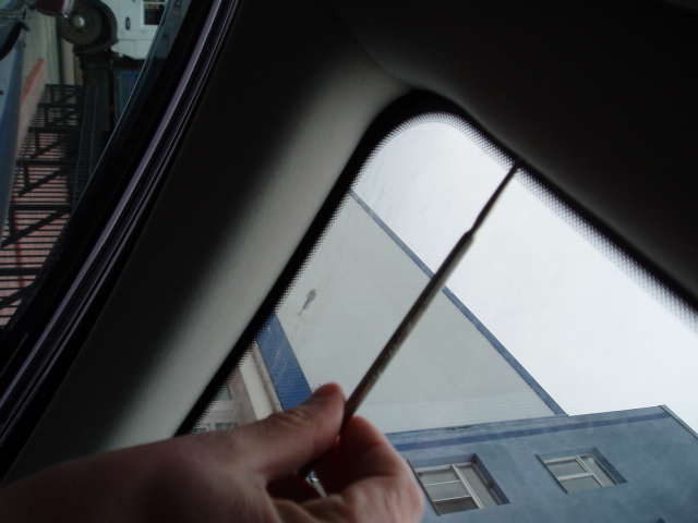

Устраняю, треск вверху лобового стекла, дешево (даром).
Сообщение Ничей » Пн апр 21, 2008 16:30:26

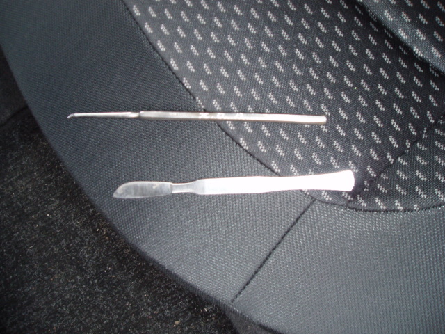

Я уже писал, что 2 недели, меня доставал треск в левом верхнем углу лобового стекла. И снаружи смотрел, возле пластмассок, проклеивал изоденту - не помогло. Наставив ухо в указанный угол (в движении), убедился, что звук исходит, именно оттуда.
Изловчившись, заглянул и туда. Оказывается, в этом и противоположном углу есть какие-то пластмасски, динной = 4см, как будто одеты на торец стекла. Для чего они, не понял. Так вот, края этих пластмассок с заусенцами, которые трут по лобовому стеклу. С помощью стоматологического инструмента и скальпеля, я убрал эти заусенцы, и звук практически пропал.
Пробуйте, делитесь!!!! :smile:
Для того, чтобы увидеть это место, нужно утопить рулевое колесо, и лечь на него спиной.
Предупреждаю, что может сработать сигнал- фа-фа.

Инструмент

Сообщение PSYcho » Пн апр 21, 2008 16:45:34
Ничей
А можно фото, а то не совсем понятно
И не совсем понятно как туда заглянуть, не то что попасть скальпелем

Сообщение PSYcho » Пн апр 21, 2008 16:59:55
Дядя Женя писал(а):О, а я то думаю что это у меня за гул такой время от времени. Со стороны лобового стекла. Причем то появляется то пропадает. На небольших скоростях. Типа маленькой вибрации такой. Фото в студию!
Там не как гул а как скрежет скорее пластика об стекло (скрип)

Сообщение PSYcho » Вт апр 22, 2008 13:16:37
Ничей писал(а):Добавил фотки.
Вот теперь хоть понятно)))) Спасибо :D
То есть если лечь на рулевое колесо спиной будет возможность их увидеть, чтобы делать это не в слепую?

Сообщение Ничей » Вт апр 22, 2008 14:03:13
PSYcho писал(а):То есть если лечь на рулевое колесо спиной будет возможность их увидеть, чтобы делать это не в слепую?
Именно, так.

Сообщение PSYcho » Пн май 05, 2008 23:10:39
Воопсчем так, поколупался в этом месте, Ничей прав... Расскажу только как точно диагностировать этот звук. Необходимо при проезде тех неровностей, во время которых скрип наиболее сильный закрывать пальцем щель между стеклом и обивкой крыши в левом верхнем углу возле левой стойки. если звук исчезает или становится сильно тише - самое время резать "усики". Кроме усиков там кстати еще есть толи клей толи герметик, который елси в какох то местах отлип, издает клацание при постоянном прилепании-отлипании от стекла, его надо просто подрезать по методу "усиков"
