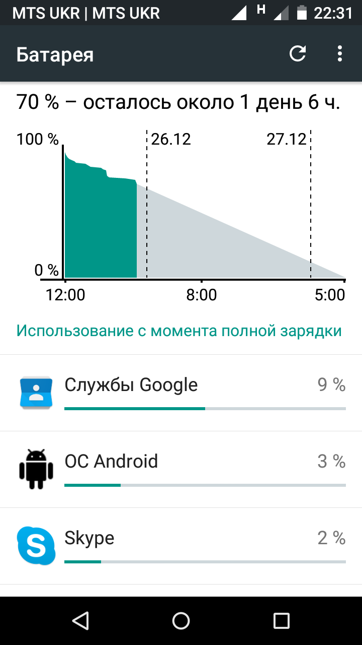

До этого практически никогда не выключал WiFi, проблем с жором АКБ не было, иногда даже было так:
- Dr.Feelgood
